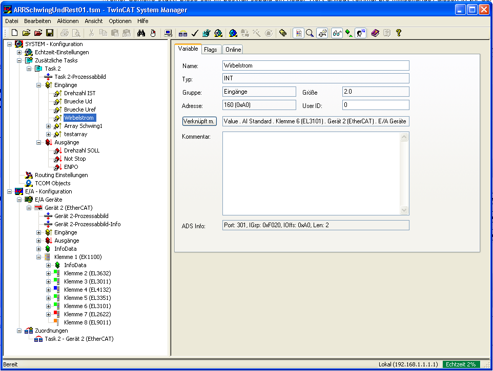

Ich bin neu hier, und auch neu im Thema Labview, Echtzeit, EtherCat, und Beckhoff TwinCat.
Folgende Komponenten versuche ich zum Zusammenspiel zu bringen:
Beckhoff EtherCat Klemmen mit Buskoppler EK1100 und klemmen EL3632, EL3011, EL4132.....
TwinCat I/O V2.11 build 2666
LabView 2011
Das alles auf einen Standart PC mit Pentium 4 Einkernprozessor bei 2,8 GHz
Betriebssystem Windows XP
Mein Problem ist folgendes:
Zur Überwachung eines Prüfstands soll ich mit Beckhoff EtherCat Klemmen unterschiedliche Sensoren auswerten und Ausgangsgrößen schreiben. Die gewandelten Signale sollen in Labview weiterverarbeitet werden z.B. Spektralanalyse, Erkennung von Schäden, Notabschaltung.
Mein bisheriges Vorgehen zum Lesen der Eingänge ist, die Ethercat Klemmen in der Beckhoff Software "Twincat Systemmanager" als Variablen in einen Task zu verknüpfen. Die Task-Zykluszeit beträgt 1ms.
Die so erzeugten Variablen lese ich dann mit LabView über über die ADS DLL (AdsSyncReadReq) aus. Dieses Auslesen findet in einer Schleife statt. Diese soll im Bestfall sobald ein neuer Wert anliegt (einmal pro millisekunde) diesen in Ihr Schieberegister speichern, sodass ich nach einer voreingestellten Menge von Abtastungen aus dem so enstandenen Array einen Signalverlauf mit äquidistant abgetasteten Werten erzeugen kann.
Hier fängt das Problem an. Die so gesammelten Werte sind eben nicht zeitlich äquidistant. Versuche mit/ohne Wartezeit, Zeitgesteuerter Schleife und auch mit ADS OCX, führen immer zu gleichen Durchlaufzeiten der Schleife. Meistens sind es zwei millisekunden, mal drei, mal vier und ganz selten auch mal eine millisekunde.
Sieht jemand eine Chance, diese Abfrage des Eingagssignals exakt einmal pro millisekunde ablaufen zu lassen, vllt mit einer synchronisierung auf eine der EtherCat Uhren? Oder kennt jemand ein Möglichkeit auf TwinCat seite einen Ringpuffer einzurichten, der nur mal alle paar 100 millisekunden ausgelesen wird.
Ich brauche letztlich "nur" einen nahtlosen zeitlich äquidistant abgetasteten Datenstream der gewandelten Sensorsignale von z.B. 2 Sekunden Länge und diesen z.B. alle 10 Sekunden.

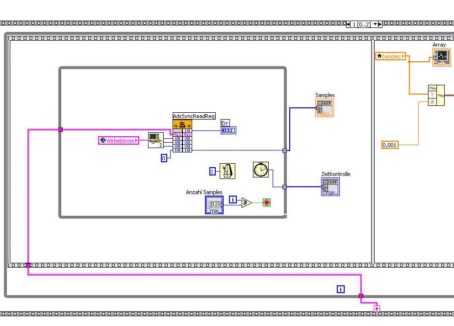

Ich habe ein Beispiel .vi Angehängt, in dem man meinen Versuch der Signalabtastung mit AdsSyncReadReq zzgl. Spektralanalyse sieht.

Zu dem Bild des VIs:
- Deine While-Schleife ist ihrem eigentlichen Zweck entsprechend eigentlich eine FOR-Loop. Dann verwende bitte auch eine solche, dies hätte den Vorteil des effizienteren Array-Handlings durch LabVIEW!
- Du liest wiederholt aus eine lokalen Variablen "Wirbelstrom", berechnest etwas und schickst diese Daten an die DLL. Wenn die Berechnung konstant ist (d.h. "Wirbelstrom" sich nicht ändert), dann brauchst du die Berechnung nur einmal außerhalb der Schleife durchführen!
- Dein Prozessor mag noch so schnell sein: Dein Schleifentiming wird von Windows beeinflusst! Und selbst 1kHz-Schleifen sind unter (Standard-)Windows reine Illusion, jeder Netzwerkzugriff/Festplattenzugriff/Virenscanner/wasweißich versaut dir dein Timing...
- Üblicherweise sind Abfragen von Einzelwerten "grottenschlecht" in ihrer Performance, da einfach zuviel Overhead drum rum besteht. Bietet deine Beckhoff-DLL andere Funktionen, die dir evtl. mehrere Werte ausgeben können?

-Die while Schleife war grundsätzlich mal eine for Schleife. Die hab ich nach verschiedenen Versuchen nur nicht zurück geändert, da sich kein spürbarer performance Unterschied ergeben hat.
-Das was du das als Berechnung mit "Wirbelstrom" siehst, ist nur die Erzeugung der ADS-Adressierung durch das Auslesen der globalen Variable Wirbelstrom (Adresse der Variablen in TwinCat) und das anschließende Umwandeln in die einzelnen Adressteile in einem SubVi für das AdsSyncReadReq. Adressieren mit INT Konstanten macht den ablauf auch nicht spürbar schneller.
-Das mit dem "1kHz Schleifen unter windows klappt nicht" will ich noch nicht wahr haben. Kann man Windows nicht mit irgendwelchen Erweiterungen das recht entziehen seine Prioritäten selbst zu verwalten?
-Ich habe noch ein andere Variable, bei der ich ein Array von TwinCat nach Labview übergebe. Dabei übergebe ich je aufruf ein Array aus 50 INT Werten. Das klappt aber spürbar genau so schnell wie bei einem einzelnen Wert.
Also im Moment glaube ich, das nicht meine von Dir aufgedeckte und zugegeben unsaubere Programmierung das Problem ist, sondern eben die magische 1kHz Grenze.
Sowas wie ein Puffer mit einer nahtlosen Aufzeichnung , den ich "irgendwann" mal bei TwinCat abhole könnte wirklich schon für meine Zwecke reichen. Da wären alle gefragt, die mit den Beckhoff komponenten Erfahrung haben.
