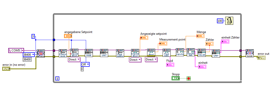

[img]http://[/img]Hallo LV Freunde,
ich werde sehr dankbar wenn ich die Lösung meines Problems hier finde. ich bin Anfänger mit labview und und habe eine Aufgabe bekommen. Ich soll die gasart und den Durchfluss via Labview an einen Bronkhort Massendurflussregler als sollerte eingeben und sollte ich auch als ausgabe der Istdurchfluss natürclich mit einheit, was für eine Gas es handelt, die bisherige Menge(Capacity mit einheit auch) und der Zähler auch bekommen.Ich habe schon was gebasteln. Ja wichtig ist auch dass, ich schon die Palette von bronkhorst habe, also brauch ich nicht selber die Treiber zu programmieren. Meine frage ist ob ich einfach so eine verkettung von Configurierte VI (write) und danach eine verketung von Read VI. wie in meinem program so schreiben darf ? zweite frage ist zu wissen ob was falsch in meinem program ist.
Versuchen ich jetzt mein programm zu dokumentieren
Erst Initialisiere ich wie auch immer und dans configuriere ich die Control mode(Also BUS\RS232) dann schreibe ich den Sollwert(Durchfluss)
Configuriere ich den Zähler und seine einheit und zum Schluss die Fluid number
jetzt lese ich die Angebene Setpoint und den istwerte(measurement point) die Art von gas, die menge,ihre Einheit und zum Schluss der Zähler und sein Einheit

Das VI und das Blockdiagramm ist zu sehen

(18.07.2016 10:44 )Atlaspremier schrieb:  Hallo LV Freunde,
Ja, das darfst du. Jedes dieser VIs dürfte in sich abgeschlossen sein, sprich die notwendigen VISA-Read/Write-Operationen komplett enthalten. Es ist sogar sehr gut, dass du das so seriell hintereinander ausführst. Gar nicht zu empfehlen ist dagegen paralleles Ausführen der Brinkhorst VIs, da geht dann unter Garantie etwas schief.
(18.07.2016 10:44 )Atlaspremier schrieb:  zweite frage ist zu wissen ob was falsch in meinem program ist.
Das musst du selber herausfinden.

Hallo Jens,
danke für deine Rückmeldung wenn alle Komponente da sind werde ich es versuche und sehen was rauskommt.
