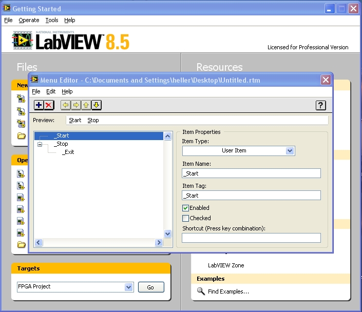

Ist recht simple: Durch Edit>>Runtime Menu (Blockdiagramm) kannst du dir ein "Custom-Menu" erstellen.
Dann erstellst ein Event structure und editierst ein Event (<This VI> Menu Selection (User) ) und nimmst den ItemTag zum steuern einer Case Structure

Argh, sorry habe sie angefügt, aber nicht geschaut, dass die Menu-Datei (.rtm) nicht "geladen" werden darf.
Musst die Menu-Datei erzeugen und kannst diese dann verwenden [Edit>>Runtime Menu (Blockdiagramm)].
