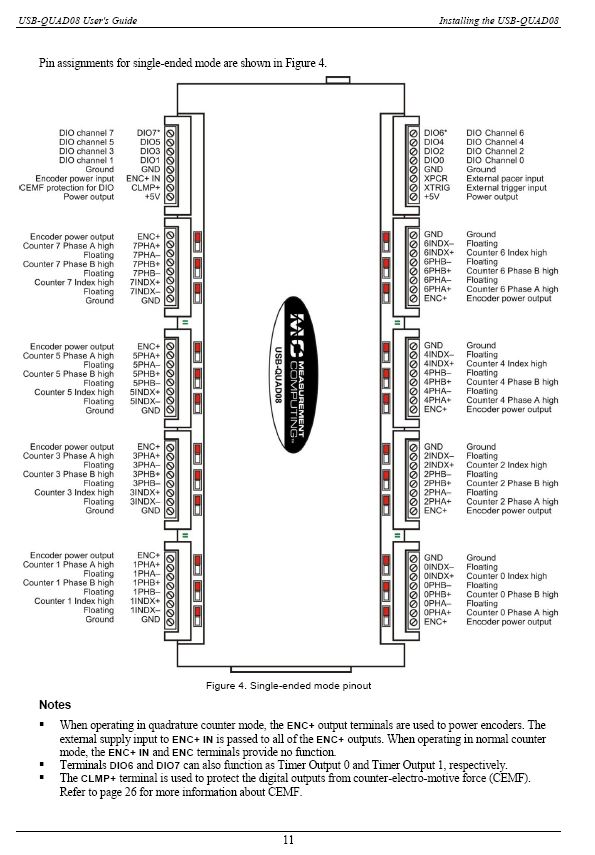

Achtung:
Bitte überprüfe, ob deine Inkrementalgebersignale TTL-Level sind. Deine USB-Quad 8 kann +- 12V, das ist zuviel für eine USB-6251.

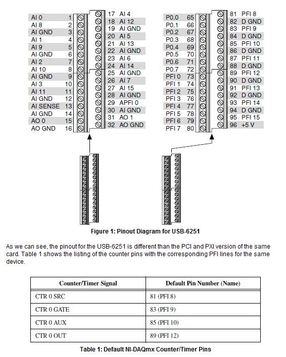

öhm ich weiß ehrlich gesagt nicht was TTL im Endeffekt für die Drehgeber bedeutet. Ich muss dazu erwähnen, dass es sich um Magnetische Drehgeber handelt. der Etechniker aus meinem Institut hat die USBQuad für das encoden mit einer externen Spannungsquelle bei 5 VDC angeschlossen. Auf dem Bild beim Encoder Power Input. Aber ich denk das ist nur für den Encoder. Welche Spannung diese einfachen Magnet-Drehgeber abgeben weiß ich nicht.
Jedenfalls wenn ich einen Countereingang an der USB NI 6251 belegen will muss der Magnet-Drehgeber mit seinem 5pol-kabel an den pins entsprechend dem Bild angeschlossen werden. Nur bei der Quad08 gab es A, B, Z und bei der NI 6251 SRC, GATE, AUX und OUT als Angabe ??? Werde aus den Handbüchern und Supports der beiden Geräte nicht schlau draus.
13.07.2012, 08:47
RE: Bei gleichförmiger Bewegung zählt Counter unterschiedlich schnell
Hallo Siro,
starte MAX, erstelle einen CTR-Task für die 6251, wähle die richtigen Parameter für deinen Encoder und MAX wird dir anzeigen, welches Kabel wo angeschlossen werden muss...

es hat jetzt alles funktioniert. Ich habe den Counter an die NI6251 angeschlossen und dann mit M&A die Tasks konfiguriert. (Danke für den Tip mit den Anschlüssen)
Der Winkelverlauf ist so wie er seien soll und der Zähler zählt richtig.
