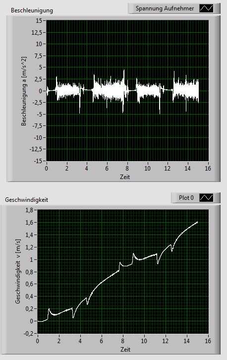

Dein DINA0 (?) BD passt nicht auf meinen 24" HDTV-Bildschirm, deshalb rate ich aus dem Bauch heraus:
Ohne sorgfältige Offsetkorrektur des Beschleunigunsaufnehmers funktioniert die Wegberechnung überhaupt nicht. Der Offset (-dabei kann es sich auch um die Erdbescheunigung handeln-) bewirkt im Wegdiagramm schon mal eine gleichmäßig beschleunigte Bewegung, ohne dass sich der Sensor von der Stelle rührt.
Am besten man programmiert eine Autokorrektur des Offsets (Drucktaste): Wenn der Sensor in Ruhe ist, wird der Offset so justiert, dass sich der Sensor auch auf dem Wegdiagramm nicht bewegt.

die Programmierung des VI scheint zu stimmen.
Bild 1: Beschleunigung => Geschw. Verlauf
Bild 2: Betrag Beschleunigung => Geschw. Verlauf (Stimmt nach der Logik überein)
Meiner Ansicht nach zeichnet der Beschleunigungsaufnehmer eher die Schwingungen des Tisches, welcher von a nach b verfährt auf. Die Peaks am Anfang und Ende der Beschleunigung sind jedoch leicht zu erkennen.
Ist es hilfreich einen Filter einzubauen, welcher die Schwingungen des Tisches isoliert und somit nur die reine Beschleunigung des Tisches ausgibt?
