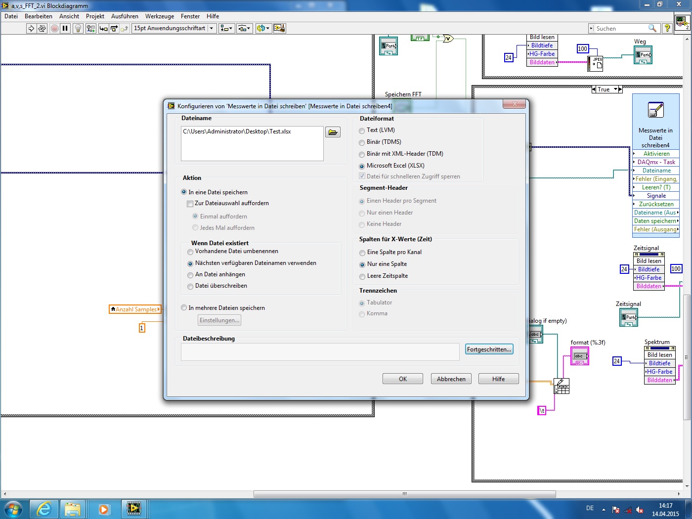

ich habe noch folgendes Problem. Ich will Zeit und Spannung mit dem Befehl "In Datei schreiben" in eine Excel schreiben.
In die Spalte der Zeit wird allerdings die aktuelle Uhrzeit anstatt dem Zeitschritt geschrieben. Ich bräuchte jedoch zu jeder gemessenen Spannung der Zeitschritt.

Hallo GerdW,
das ist mir bewusst. Das VI "Messwerte in Datei schreiben" liefert mir die Zeit wie im Anhang zu sehen ist den kompletten Zeitstempel. Ich will aber die Zeitschritte einer jeden Messung bspw. 0,005 0,01 0,015 0,02 usw. Ich kann in Excel zwar noch unter Zelle formatieren die Zeit varrieren jedoch nicht wie gewünscht.
Ich weiss nicht wie ich in dem VI "Messwerte in Datei Schreiben" einstellen kann, wie mir der Zeitschritt für jeden Messwert abgespeichert wird.
Danke für die Hilfe
13.0 .vi  a,v,s_FFT_2.vi (Größe: 450,82 KB / Downloads: 229)

RE: Beschleunigung >> Geschwindigkeit >> Weg
Hallo Jonas,
Zitat:Ich weiss nicht wie ich in dem VI "Messwerte in Datei Schreiben" einstellen kann, wie mir der Zeitschritt für jeden Messwert abgespeichert wird.
Pragmatische Lösung: packe ein drittes dynamisches Signal vor deine beiden existierenden. In diesem dritten Signal hast du deine gewünschte Zeitinfo (Zeit seit Beginn der Messung) drin…
Und fang bitte an, dein VI aufzuräumen! Lokale Variablen bitte auch durch Drähte ersetzen!

Thumbs Up RE: Beschleunigung >> Geschwindigkeit >> Weg
Danke hat geklappt DaisDaisHopper
und sorry für die Unordnung ^^
