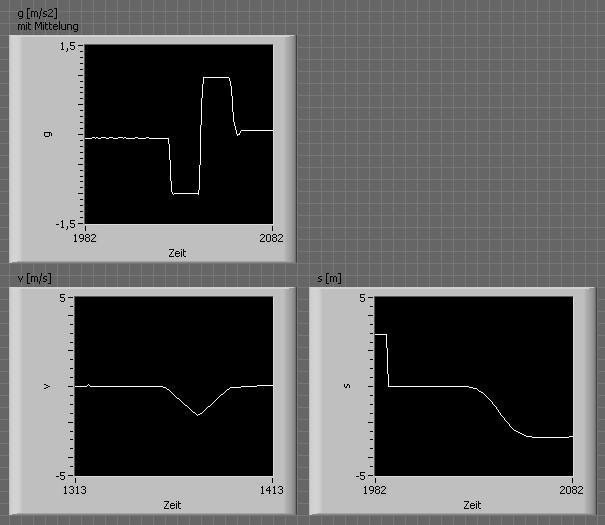

Ich habe hier einen Drehstand, mit dem ich zwar softwaretechnisch die Position abfragen kann, dies ist aber zu langsam und ungenau. Ein weiteres Problem ist die Anfahrt-(Abbrems)srampe bei der die Winkeländerung nicht linear ist. Mit Hilfe der Beschleunigungssensoren möchte ich:
1) Den exakten Zeitpunkt, wann die Winkeländerung in den linearen Bereich kommt,
2) aus den Integrationen soll die abgefahrene Strecke ermittelt werden.
Du hast auf jeden Fall Recht, um eine Kalibrierung komme ich wohl nicht herum.
Stefan

ich denke, dass ich so langsam der Wegberechnung durch die Integration näher komme.
Die Beschleunigung speichere ich erst in ein Array und bilde dann den Mittelwert. Es ist so, dass ich pro Durchlauf einer Schleife, in der die Integration abläuft, einen Mittelwert aus ca 10 Sample integriere.
Danach runde ich die Werte auf die zweite Stelle nach dem Komma.
Das Hauptproblem ist, dass mit der Zeit richtig hinzubekommen.

Zitat:ich denke, dass ich so langsam der Wegberechnung durch die Integration näher komme.
Davon bemerkt man aber in deinen Diags nichts. Wenn die Beschleunigung auf Null zurückgeht, sollte die Geschwindigkeit konstant bleiben, aber nicht wie bei Dir ebenfalls schlagartig auf Null zurückgehen.

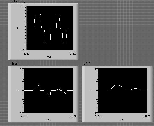

' schrieb:Davon bemerkt man aber in deinen Diags nichts. Wenn die Beschleunigung auf Null zurückgeht, sollte die Geschwindigkeit konstant bleiben, aber nicht wie bei Dir ebenfalls schlagartig auf Null zurückgehen.
Die Geschwindigkeit geht schlagartig auf Null, da ich sie mittels eines Buttons auf Null setze. Beim Startpunkt ist der Beschleunigungssensor in Ruhe. Fahre ich eine Strecke ab und der Sensor kommt in Ruhe setze ich die Geschwindigkeit auf Null, es darf also keinen Zuwachs der Strecke geben.
Anbei noch ein Bild ohne Null setzen.
