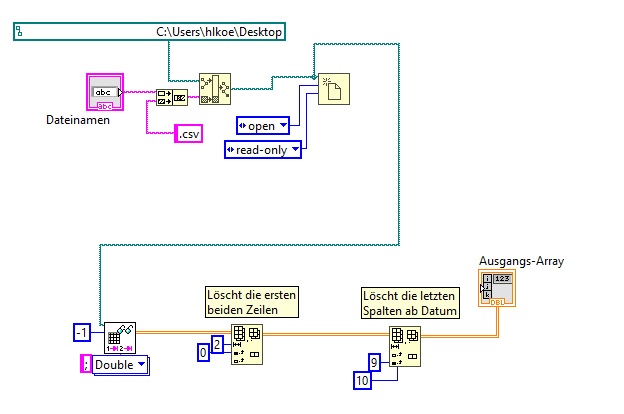

Hallo Leute ich brauche mal dringend eure Hilfe.
Ich lese gerade eine csv Datei ein und räume dann nach und nach die Daten auf.
Jetzt bin ich bei dem Punkt wo ich ein Array habe und die Spalte 7 nach 1 durchsucht werden soll.
Also wenn eine Zeile in Spalte 7 eine Zahl ungleich 1 hat soll diese Zeile gelöscht werden.
Wie mache ich das am Besten?
mfg
Bachatero18

Hallo Bachatero18,
könnte so funktionieren.
Freddy

Erstmal Danke für die Hilfe
Ahhhh jaaa cool danke wusste gar nicht dass man den Tunnel bedingen kann cool vielen dank.
