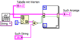

Also ich habe ein 2d Array aus Strings und möchte nun einen Manuell wählbaren String in Spalte 3 Suchen.
Als Ergebnis sollen die Kompletten Zeilen mit Inhalt diesem Strings dargestellt werden.
Es ist quasi wie die Filter Funktion in Excel. Nur auf eine Spalte bezogen.
Könnte mir da jemand ein Beispiel geben?

"ein Beispiel geben" fängt immer damit an, dass der Fragende ein VI mit einem passenden Array bereitstellt!
Ansonsten:
Spalte 3 indizieren, auf den zu suchenden Wert vergleichen, mit dem boolschen Array dann die Zeilen indizieren und zum Ergebnisarray hinzufügen…

Hier ein Beispiel die Tab.xlsx sollte in C:/Forum hab es grad irgendwie nicht mit dem Pfad hinbekommen.

Hallo Appa,
so in etwa:
Wozu hattest du deine Tabelle transponiert eingelesen?
Zitat:die Tab.xlsx sollte in C:/Forum
Deine "*.xlsx" ist eigentlich eine "*.csv"…

Top funktioniert astrein! Rofl2 Rofl2 Rofl2
