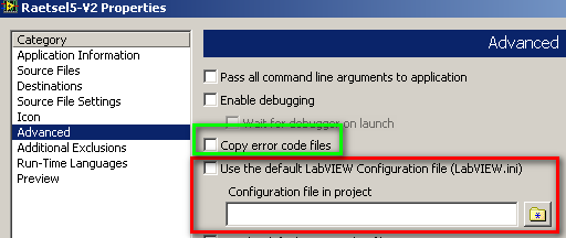

ich baue ein EXE mit dem ApplicationBuilder - alle pfeift. Nun eine "Bequemlichkeitsfrage":
kann man dem ApplicationBuilder irgendwie beibringen dass er
* das benötigte (private) DLL auch mitinstalliert?
* die privaten Error-Files mitinstalliert?
* und dass er (verdammt noch einmal) mein INI File in Ruhe lassen soll - schreibt jedesmal drüber und ich darf händisch
useLocaleDecimalPt=False
einfügen
Gottfried
09.07.2007, 18:46
Build mit DLL, INI undErrorfiles
Hallo, Gottfried,
Eigener INI-File: hier (Application Build-Menu):
Eigene Fehler-Codes: ebenfalls hier (da bin ich aber nicht ganz sicher)
Weitere Dateien (z.B. dll, ...) kann man beim Installer hinzufügen:
MfG, Jens
