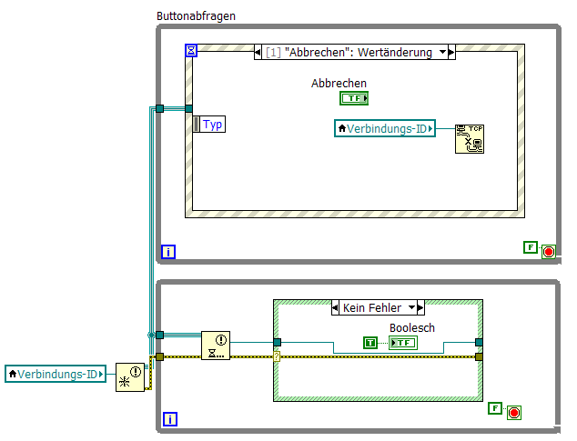

Heute habe ich zufällig den Datentyp TCP-Referenz gefunden. Nun kann ich mittels Ereignisstruktur und Meldern eine TCP-Verbindung aufbauen.
Aber wie kann ich diese wieder schließen? In den Beispielen zu Meldern ist die "Melder freigeben"-Funktion hinter der "Meldung senden"-Funktion angeschlossen.
Bei mir müsste ich dann von einem Event in das andere Verbinden und das klappt nicht. Wie muss ich da vorgehen?
Hier mein Versuch:
Lv10
Sonstige .vi  Melder_Test_2.vi (Größe: 11,1 KB / Downloads: 213)

Hallo brik,
Zitat:ich wusste ja auch nicht, wo ich den Datentyp "TCP-Referenz" hernehmen sollte.
Rechtsklick auf den Draht->Erstellen->Konstante... (Lv10)
Warum willst du den Melder schließen? Schließen willst du doch nur deine TCP-Verbindung. Der Melder wird erst bei Programmende geschlossen!

' schrieb:Warum willst du den Melder schließen? Schließen willst du doch nur deine TCP-Verbindung. Der Melder wird erst bei Programmende geschlossen!
Achso, ich dachte ich müsse den wieder freigeben, weil ich immer Fehlermeldungen bekomme, wenn ich eine neue TCP-Verbindung aufbauen will.
Aber auch ohne die Freigabe, bekomme ich einen Fehler in der "Melder_Test_3.vi", wenn ich die TCP-Verbindung wieder beenden möchte.
Lv10
Sonstige .vi  Melder_Test_3.vi (Größe: 14,26 KB / Downloads: 238)

deine Melderabfrage muss natürlich auch in eine Schleife - Think Dataflow!

' schrieb:Hallo brik,
Hmm, okay.
Das ändert aber noch nichts an der Fehlermeldung, die ich beim Versuch die TCP-Verbindung zu schließen, bekomme.
Lv10
Sonstige .vi  Melder_Test_4.vi (Größe: 15,22 KB / Downloads: 234)

Hallo brik,
anbei eine geänderte Version. (Lv10)
Statt auf locals zurückzugreifen, solltest du lieber Schieberegister benutzen. Da lässt sich leichter ein stets korrekter Zustand sicherstellen...
Sonstige .vi  Melder_Test_4.vi (Größe: 16,4 KB / Downloads: 210)
Okay, danke für die Info.
Der Fehler tritt in der von dir geänderten Version aber weiterhin auf.
Und der "lh" und "IP"-Button scheinen durch die Schieberegister nun keine Funktion mehr zu haben. Zumindest ändert sich der Wert der Zieladresse nicht mehr.

Hallo brik,
ist die TCP-Ref überhaupt gültig? Kannst du mal großflächig ErrorCluster anschließen und anzeigen lassen? Ein bisschen Debugging betreiben?
Zitat:Zumindest ändert sich der Wert der Zieladresse nicht mehr.
Noch 'ne neue Version (Lv10) - ja, man sollte die Anzeige der IP auch erneuern...Smile
Bei mir kommt übrigens schon ein Fehler beim TCPOpen...
Sonstige .vi  Melder_Test_4.vi (Größe: 19,17 KB / Downloads: 223)
Hast du denn auch eine virtuellen Server oder ähnliches laufen? TCP kann sich ja nicht einfach ins Leere verbinden.
Ich bekomme nicht mehr als diesen wenig aussagekräftigen Fehler:
