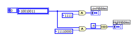

ich hab ein Bytearray das ich zu einem Nibbel-Array gewandelt haben sollte. Also Index 1 vom Bytearray wird aufgespalten in Index 1 (obere 4 Bits) und Index 2 (untere 4 Bits). Usw.
Die Lösung ist bestimmt ganz einfach. Leider komm ich nicht drauf.

Mein Lösungsansatz den ich nacher probieren werde ist folgender.
Das Byte mittels Und maskieren und für die obere Hälfte noch rotieren. Danach die beiden Teile in einem neuen Array einfügen.

14.03.2011, 12:55 (Dieser Beitrag wurde zuletzt bearbeitet: 14.03.2011 12:55 von jg.)
RE: Bytearray in Nibble Array umwandeln
(14.03.2011 11:58 )DHBW-Student schrieb:  Mein Lösungsansatz den ich nacher probieren werde ist folgender.
Genau so wird es funktionieren:

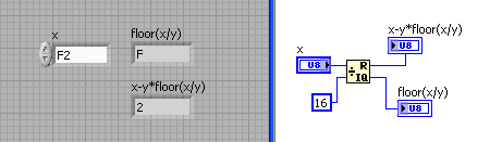

funktioniert auch gut:
..und wenn Dir die gezeigten Lösungsansätze nicht reichen und Du es komplett und mundgerecht erwartest, dann so:
Bin inzwischen auch ohne eure Hilfe zum Ziel gekommen. Mein Lösungsansatz hat funktioniert.
