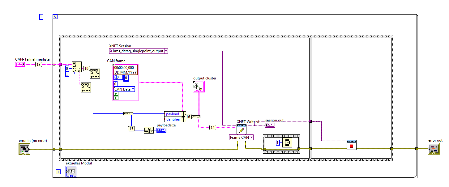

Hallo Zusammen,
ich bin gerade bei der Inbetriebnahme meiner NI9862 CAN-Karte. Dazu hab ich die beiden Beispiel "CAN Signal Input Waveform (Session)" und "CAN Signal Output Waveform (Session)" zusammen gefügt. Ziel ist es, das die Karte etwas an sich selber schickt, was ja bei CAN-Bus möglich ist. Mein Software habe ich anbei gehängt. Zuerst schreibe ich auf den CAN-Bus, dann möchte ich diese Daten auslesen. Das bekomme ich nicht zum Laufen. Meine Fragen sind:
  • Fehlermeldung: NI-XNET: (Hex 0xBFF6300A) The operation timed out. Solution: specify a timeout long enough to complete the operation, or change the operation in a way that it can get completed in less time (e.g. read less data).: Ich glaub nicht das es am timeout oder der operation liegt, aber woran kann es dann liegen?
  • Wo kann ich den Identifier für eine CAN-Frame zur Laufzeit definieren bzw. die einkommende Nachricht filtern in Abhängigkeit des Identifier?
  • Wo bekomme ich mit, dass der Transceiver eine neue CAN-Nachricht bekommen hat? Ähnlich wie ein Interrupt auf dem Mikrocontroller. Ich möchte zu einem späteren Zeitpunkt eine CAN-Kommunikation über eine Producer-Consumer-Architektur realisieren. Dazu benötige ich diese Funktion.
Vielen Dank schon einmal!
VG

danke für deine ausführliche Antwort. Jedoch glaube ich daran/hoffe ich, dass es mit den XNet-Treibern einfacher gehen muss. Ich bin kein absoluter LabVIEW-Neuling und aber auch keine Vollblutprogrammierer, deswegen ist das wohl der richtige Weg.
Mit meinem Projekt bin ich einen Schritt weiter. Ich gebe eine ID + Payload in das XNET Write.vi. Bis dahin funktioniert alles sehr gut. Jetzt sehe ich mir das Signal auf dem Oszi an und sehe, dass der CAN-Bus mit einer Bitsequenz beschrieben wird (Was schon einmal gut ist). Leider verändert sich das Signal nicht, wenn ich den Payload und die ID ändere. Mache ich etwas grundlegend falsch?

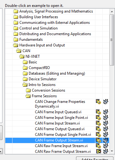

Da ist ja immer noch so einen MAX-Session-Refnum. Ich kann IchSelbst nur zustimmen: Davon verabschieden und mit den dbc-Files zur Definition von Frames/Signalen arbeiten!
Mein Vorschlag: Schau dir zum Einstieg die Beispiele im NI-Example Finder an und fang z.B. mit CAN Frame Output Stream.vi an:

(29.01.2016 16:01 )jg schrieb:  Mein Vorschlag: Schau dir zum Einstieg die Beispiele im NI-Example Finder an und fang z.B. mit CAN Frame Output Stream.vi an:

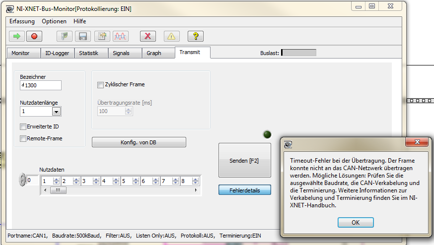

vielen Dank für den Hinweis. Das sind die Beispiele mit denen ich den CAN-Bus in Betrieb nehmen will. Wenn ich über den NI-XNET-Bus-Monitor Daten sende, sehe ich an meinem Oszi das sich der Identifier und die Übertragungsrate wie gewünscht unter dem Reiter [Transmit] verändert. Ich sehe jedoch nie etwas bei den Reitern [Monitor] - [Graph]. Nebenbei bekomme ich auch noch die Fehlermeldung: "Timeout Fehler bi der Übertragung. ..." (siehe Screenshot). Mein Aufbau ist simpel: NI9862 -> CAN/LIN-Power-Cable von NI -> CAN Breakoutbox. Dort habe ich die 120 Ohm Terminierung eingestellt und nehme auch das CANH und CANL Signal für das Oszi ab. Mir gehen die Ideen aus, woran ich noch drehen könnte.

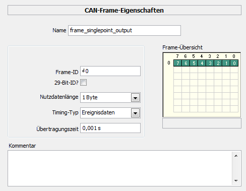

Wenn die original Beispiele auf dem CAN laufen lassen, dann sehe ich keine Veränderung im Datenframe, obwohl der Identifier für die verschiedenen Datenframes unterschiedlich ist (z.B. CANEventFrame1 ID = x42 und CANEventFrame2 ID = x43). Ist das bei euch auch so?
Hallo IchSelbst
Im MAX Daten senden bekomme ich nicht hin. Oder meinst du den NI-XNET-Bus-Monitor?
Der Error-Ausgang ist leer ("No Error"). Wie gesagt, mir gehen die Ideen aus

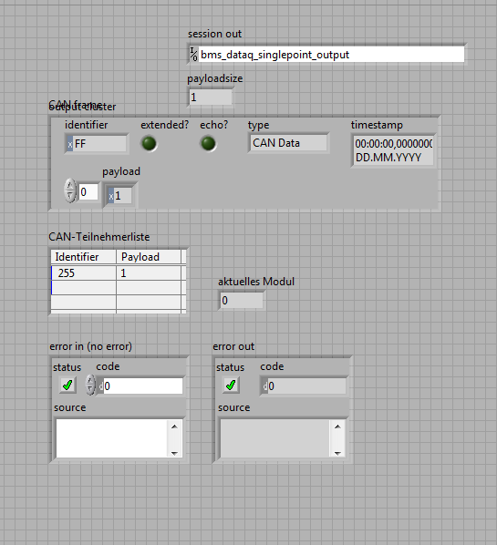

Ich bin jetzt einen Schritt weiter. Und zwar übernimmt mir das XNet meine Eingaben für Identifier und den Payload, aaaber nur wenn ich das VI stoppe und wieder neu auf run gehe.
Alle Änderungen zur Laufzeit des VI werden nicht auf den CAN-Bus gespielt. Das Verhalten ist bei meinem VI sowie den NI-Beispielen identisch. Jemand eine Idee?

Solange wir dein VI inkl. Einstellungen nicht kennen, NEIN.
Und um nochmal zum Ausgangspunkt des Threads inkl. Titel zurück zu kommen: Für ein echten Loop-Backmodus brauchst du 2 CAN Ports. Bisher lese ich immer nur was von einem CAN-Modul, welches du verwendest.
