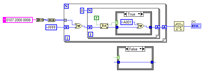

kann mir jemand sagen wie der folgende C-Code in LabVIEW aussieht, damit ich entsprechend auf die CRC-Prüfsumme (im Bsp. 7E 0A und 3F C8) komme?
Dafür kenne ich mich in C nicht mehr gut genug aus.... Bahn Wenn nicht, dann muss ich mich wieder einlesen. Confused

26.01.2016, 16:42 (Dieser Beitrag wurde zuletzt bearbeitet: 26.01.2016 16:50 von GerdW.)
Beiträge: 17.533
RE: CRC-Berechnung in LabVIEW anhand eines C-Code-Beispiels
Hallo Markus,
bei Wikipedia findet sich dieses Code-Beispiel (erster Treffer bei der Suche nach "crc a001"):
Code:
const
  Mask: Word = $A001;
var
  CRC: Word;
  N, I: Integer;
  B: Byte;
begin
  CRC := $FFFF;
  for I := Low(Buffer) to High(Buffer) do
  begin
    B := Buffer[I];
    CRC := CRC xor B;
    for N := 1 to 8 do
      if (CRC and 1) > 0 then
        CRC := (CRC shr 1) xor Mask
      else
        CRC := (CRC shr 1);
  end;
  Showmessage(IntToHex(CRC, 4)); (* Ausgabe *)
end;
Das scheint mit deinem Code identisch zu sein, ist aber wesentlich besser lesbar… Big Grin
Ich hab's mal "wortwörtlich" nach LabVIEW umgesetzt:
Es kommen die von dir erwarteten Werte heraus…

Dem Programmierer des von Jens kopierten Beispiels scheint aber bei der inneren Schleife plötzlich entfallen zu sein, dass es auch For-Schleifen gibt. Also wenn, dann schon so:

Vielen Dank Euch allen. Das mit der CRC-Prüfsumme funktioniert nun.
Habe es noch etwas erweitert und die CRC-Prüfsumme an den String angefügt.
