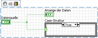

Weiß jemand, ob es bei der Case-Struktur auch Ereignisse gibt, die nich von Bedienelemente sondern von Anzeigeelemente hervorgerufen werden.
Mein Problem ist,dass ich einen Wert (0/1) einlese und wenn sich was ändert, will ich die Case-Struktur öffnen. Nur geht das nicht mit Anzeigeelemente.

Wenn ich es richtig verstehe, bekommst du irgendwoher einen Wert 1 oder 0 und hast diese Quelle mit einem Anzeigeelement versehen. Du kannst einfach die Verbindung von der Datenquelle zum Anzeigeelement aufsplitten und an die Casestruktur anschließen.

Oder meintest Du in Wahrheit die Event-Struktur?
Dann kannst Du natürlich auch bei einem Indicator auf das Event "Value Change" reagieren.
Dieses wird aber nicht ausgelöst, wenn Du normal in den Indicator hineinschreibst. Stattdessen musst Du einen Eigenschaftsknoten mit der Eigenschaft "Value (Signaling)" verwenden (oder wie auch immer das in der deutschen Version heißen mag).
