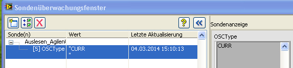

ich hab hier eine Case-Struktur.
Case1 "CURR"
Case2 "VOLT", Standart
In Abhängikeit vom der Variablen OSCType soll entweder ein V für VOLT oder ein A für CURR ausgegeben werden.
Leider geht die Caseschleife nicht und gibt immer ein V aus.
Kann mir bitte jemand einen Tip geben.
Hab mal noch ne HC vom Sondenüberwachungsfenster angehängt.
Dabei ist der Wert irgentwie anders geschrieben, als wie wenn nach "CURR noch ein Zeilenumbruch drin
wäre.
Hat das etwas mir meinem Fehler zu tun?
Thx.
Wolfgang

in deiner Sonde sieht man schon, dass der Wert "CURR" noch einen angehängten Zeilenvorschub enthält.
Trimm den mal in beiden Fällen weg - dann wird´s auch gehen.

Hallo Marko, Danke für den Tip.
ich kann den angehängten Zeilenvorschub nicht so einfach wegnehmen.
Zumindesst weiss ich nicht wie, da ich den Wert von einem Meßgerät bekomme.

in der String-Palette gibt es die Funktion Trimm Withespace.
Die kannst du einfach zw. deine Variable und den Case-Selector hängen.

Herzlich Dank, Marco.
Geht super, schönen Tag noch..cu
Wolfgang
