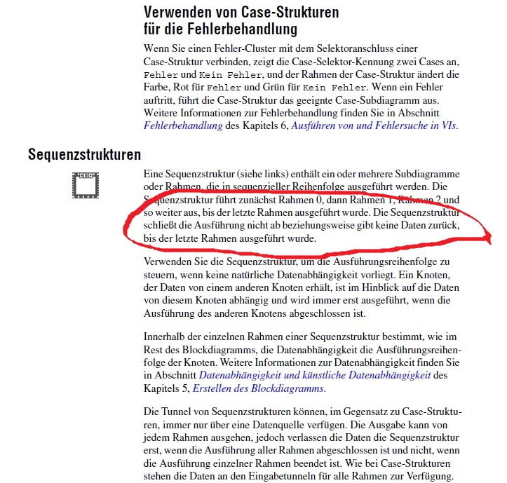

Was die Theorie angeht, muss ich Ludwig Recht geben.
anbei ein Screenshot aus dem LabView-Benutzerhandbuch Ausgabe September 2000
Artikelnummer 321200C-01.
Wenn es nun nicht mehr so ist, hat es sich wohl geändert Smile
Gruß, Marko

RE: Case-Struktur mir mehr als 2 Cases
@Marko: Laut Bild bezieht sich diese Aussage auf eine Stacked Sequence. Ich hatte das schon vor x Jahren mal gehört (und auch getestet), bei einer Flat Sequence ist das anders.
okay - das wäre eine Erklärung, wenngleich recht unlogisch, da ich ja bei der gestapelten Struktur auch die Ausgänge der schon abgearbeiteten Rahmen adhoc verwenden könnte (möchten könnte).
Es gibt ja neben der grünen Markireung als richtige Antwort keine rote als falsche - dann wäre man Beitrag jetzt rot.
Ich war bei meiner Behauptung einfach davon ausgegangen, daß, weil man mit rechtem Mausklick eine flache Sequenzstruktur jederzeit in eine gestapelte umwandeln kann, das nicht mit einer Verhaltensänderung das VI einhergehen kann. Also müsse sich die flache Sequenzstruktur vor der Umwandlung genau so verhalten wie danach die gestapelte - so war meine Annahme.
Ist aber, wie sich herausgestellt hat, falsch. Die Umwandlung nach gestapelt ist also nicht immer nur rein optisch, sondern kann auch mit einer Verhaltensänderung verbunden sein.
Oder aber ich habe doch Recht, und was ihr Anderes festgestellt habt, ist nur ein Bug Big Grin
