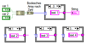

ich suche nach einer Möglichkeit eine Case-Struktur aufzubauen, deren einzelne Cases boolesche Verknüpfungen mehrerer Eingangsvariablen sind.
Gibt es sowas?
Ich habe ein VI erstellt, um das Problem zu verdeutlichen. Je nach Konstellation der Eingangsvariablen soll hier ein entsprechender Text ausgegeben werden.
Gruß Christian

In der Palette für boolsche Operationen findest du alles, was du dafür brauchst. Also z.B. deine Variablen mit & verknüpfen und den Ausgang der Operation an den Case-Switch anschliessen.
P.S. in deinem Beispiel sehe ich eigentlich Zahlen von 0 bis 3. Du kannst also auch aus deinen zwei Variablen ein boolsches Array erstellen und dieses Array in eine U8-Zahl wandeln. Danach diese Zahl ans Case-Switch anschliessen.

Case Struktur mit mehreren Eingangsvariablen und boolescher Verknüpfung
Wie EG schon sagte: Funktion "boolsches Array nach Zahl":

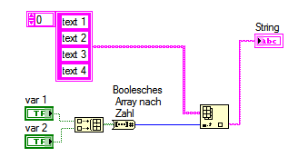

oder mit Array:

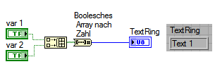

oder mit Textring:
Oder man benutzt die UND, ODER Verknüpfungen im vorhinein.
Dynamischer ist man dabei sicherlich mit den Zahlen!!
