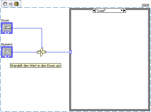

Hallo zusammenWink
Entweder ist es so offensichtlich das ich es nicht finde oder ich suche hier mit den falschen Suchbegriffen. Ich kann mir kaum vorstellen, dass sich das noch keiner gedacht hat.
Also wenn ich auf dem Frontpanel einen Ring oder eine Enumeration erstelle kann ich ja Rechtsklick auf das Element machen und die Objekte über den dafür vorgesehenen Menüpunkt bearbeiten.
Meine Frage ist, kann man das auch irgendwie bei eine Case-Struktur? In der Schnittstellenverwaltung muss ich zwischen vers. Typen von Telegrammen und ähnl. unterscheiden und jedes mal diese Case-Diagramme, die sich auch noch jedes mal unterscheiden^^
Ich hoffe sowas ist implementiert und mir kann einer helfen.

Was verwendest du denn für eine Case-Struktur bisher? Wird deine Struktur über String, Boolean oder Enum gesteuert?

Ich bekomme einen Integerwert übertragen Typ U8 und der wird dann mit der Case-Struktur verbunden.
Diese hat dann halt die Standwarterte "0, Voreinstellung" und "1 ".

Du kannst Cases für jede benötigte Zahl hinzufügen ODER
du wandelst die Zahl mittels eines Enums um.
Hier ein kleines (wirklich kleines) Beispiel:
Wichtig ist, dass du für den Enum ein Typedef erstellst!
Hoffe das hilft dir weiter

harr^^
gute Idee:)Danke sehr
