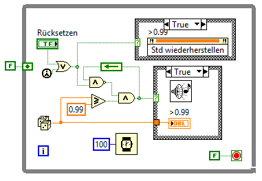

12.03.2015, 11:48 (Dieser Beitrag wurde zuletzt bearbeitet: 12.03.2015 11:52 von Lucki.)
RE: Case schleife einmal ausführen
Alternativ kann man sich die einfache Flip-Flop-Logik auch selbst stricken, z.B. so:
11.0 .vi  case 1x.vi (Größe: 7,24 KB / Downloads: 429)
Zu Deinem letzten Posting: Nimm dafür die Funktion "vertrichene Zeit"
