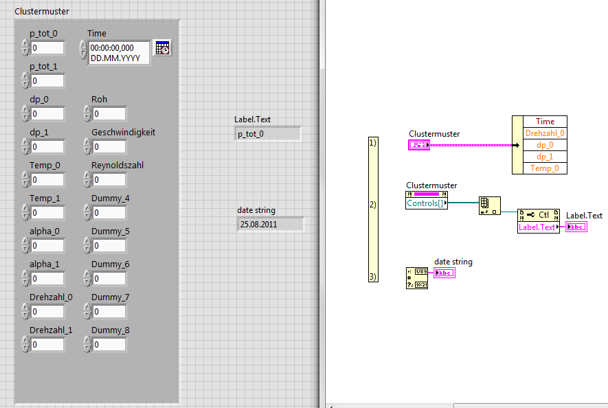

Hi Leute,
ich bin relativ neu im Umgang mit Labview und zerbreche mir nun schon seit längerer Zeit den Kopf über die Speicherung via TDMS.
Nun zu meinem Problem:
1. Ich möchte das Cluster aufbrechen und die Daten mit neuer Anordnung (Timestamp als erste Spalte, dann die ganzen _0-Werte hintereinander, dann die ganzen _1-Werte hintereinander) in eine TDMS Datei schreiben die ich dann später mit Diadem oder Excel auswerten möchte.
-> Muss ich hierfür erst alle Werte in Strings speichern, um diese dann in einem Stringarray in gewünschter Reihenfolge zu übergeben?
2. Weiterhin soll jeder Kanalname in der TDMS Datei den Namen des einzelnen Elements aus dem Cluster besitzen.
3. Nach Möglichkeit soll der Gruppenname noch das Datum des entsprechenden Tages sein.
Ich wäre euch für Support sehr dankbar. Mir würden schon Hinweise zu den Einzelproblemen sehr weiterhelfen.
Gruß, Selectah

(25.08.2011 11:50 )Selectah schrieb:  1. Ich möchte das Cluster aufbrechen und die Daten mit neuer Anordnung (Timestamp als erste Spalte, dann die ganzen _0-Werte hintereinander, dann die ganzen _1-Werte hintereinander) in eine TDMS Datei schreiben die ich dann später mit Diadem oder Excel auswerten möchte.
Du kommst mittels 'Unbundle by Name' direkt jedes Element rausholen in der dir gewünschten Reihenfolge.
(25.08.2011 11:50 )Selectah schrieb:  2. Weiterhin soll jeder Kanalname in der TDMS Datei den Namen des einzelnen Elements aus dem Cluster besitzen.
Über eine Referenz des Cluster kommst du an alle Namen der Controls, die der Cluster beinhaltet.
(25.08.2011 11:50 )Selectah schrieb:  3. Nach Möglichkeit soll der Gruppenname noch das Datum des entsprechenden Tages sein.
Einfach ein Datum dem Gruppennamen zuweisen
Hier noch ein kleiner Screen zum Start:
Beste Grüße,
NWO

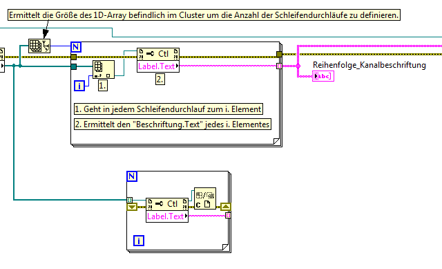

Abhilfe: Den Timestamp als Timestamp-Array in einen eigenen Zeitkanal zu schreiben.
Im Anhang ein lv10Beispiel wie Du einfach an Deine Kanalnamen, an den Datentyp sowie der Wert kommst, aber
für schnelle Schreibvorgänge nicht gut geeignet, da auf die Cluster-Elemente mittel Property-Nodes zugegriffen wird.
Tip: Mach Dir einen Kanal - Cluster (TypeDef), bestehend aus Kanalname, Datentyp, Wert, Einheit..
Diesen Cluster packst Du in ein Array und hast alles beisammen was Du brauchst.
