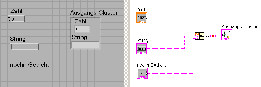

ich hab das in einem einfachen Beispiel mal getestet, eine Sache wär da aber noch:
Wenn ich bei der Funktion "Bündeln" noch ein Element hinzufüge wird der Draht zum Typdef-strict Objekt natürlich ungültig. Um dies zu beheben hab ich das Objekt gelöscht, ein gültiges neues erstellt und gespeichert. Das erscheint mir nicht sehr elegant, wie mache ich es besser?

dann musst du natürlich das TypeDef anpassen. Ein TypeDef kann man auch bearbeiten...
Üblicherweise überlegt man sich erst, was man im Typedef-Cluster braucht, erstellt diesen und verdrahtet dann sein BDSmile
Außerdem bevorzuge ich (Un)BundleByName, ist gerade bei größeren Clustern hilfreich bei der Zuordnung/Auswahl der einzelnen Elemente.
