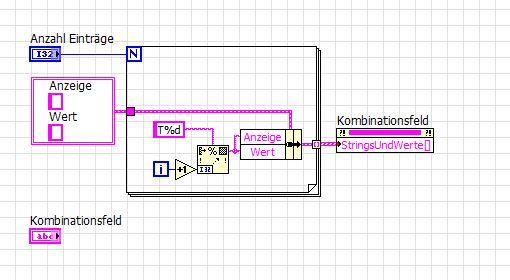

Mhmm vielleicht habe ich das falsch erklärt. Meine Combobox ist bereits mit Inhalt gefüllt aber der Inhalt bzw. die Auswahlmöglichkeiten sollen sich Levelabhängig ändern.
Zum Beispiel
Level 1 : Combobox 1 Auswahlmöglichkeit: a,b,c
Levbel 2 Combobox 1 Auswahlmöglichkeit : a,b,c,d,e
usw.
Die Hilfsseiten und Tutorials von NI kenne ich schon aber dafür trozdem nochmal vielen dank.
Das mit dem Unsichtbar machen von Objekten habe ich soweit jetzt verstanden.
29.11.2015, 13:37 (Dieser Beitrag wurde zuletzt bearbeitet: 29.11.2015 13:40 von IchSelbst.)
Beiträge: 3.708
RE: Combobox Fallabhängige Auswahl
(29.11.2015 12:59 )ichmaglachs schrieb:  Mhmm vielleicht habe ich das falsch erklärt. Meine Combobox ist bereits mit Inhalt gefüllt aber der Inhalt bzw. die Auswahlmöglichkeiten sollen sich Levelabhängig ändern.
Zum Beispiel
Naja, solange keinem was besseres einfällt, kannst du ja die Eigenschaft "StringsUndWerte[]" verwenden. Die Anzahl der Einträge in der Liste wird durch die Anzahl der Werte, nicht durch die Anzahl der Strings, bestimmt.
Hinweis:
"String" ist das, man man am Frontpanel sieht (was in der ComboBox ausgewählt ist). "Wert" ist das, was am Blockdiagramm aus dem Eingabeelement herauskommt, wenn man am Frontpanel "String" auswählt ...
Super vielen Dank !
Damit komme ich gut zurecht
