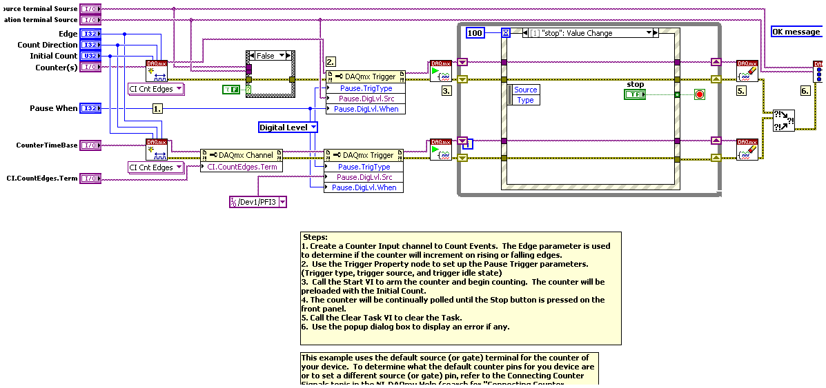

Hallo Zusammen
Ist das erste Problem gelöst, kommt das nächste...
Ich möchte mit einer PCI-6221 von einer Source zählen (funktionert) und mit einer TimeBase (funktioniert, siehe Thread) die evektive Gate-Time messen. Beides einzeln funktioniert. Aber wenn beide zusammenfüge bekomme ich eine Fehler:
Possible reason(s):
Specified route cannot be satisfied, because it requires resources that are currently in use by another route.
Property: CI.CountEdges.Term
Property: CI.CountEdges.ActiveEdge
Source Device: Dev1
Source Terminal: 80MHzTimebase
Required Resources in Use by
Source Device: Dev1
Source Terminal: PFI0
Destination Device: Dev1
Destination Terminal: PFI3
Required Resources Also in Use by
Source Device: Dev1
Destination Terminal: PFI9
Task Name: _unnamedTask<35>
Wenn ich beide Task simuliere, gehts auch nicht.
Was mache ich falsche?
Danke für eure Hilfe
mfg Martin
Snipp 2009
LV8.6
8.6 .vi  Test_Count Digital Events-Pause Trig_Root_Gate_and_Time.vi (Größe: 34,51 KB / Downloads: 329)
09.09.2011, 14:26
illuminus Offline
Beiträge: 67
Registriert seit: Jul 2005
LabVIEW Professional 2011, Embedded for ARM MCU, Embedded for ADI BF
1996
55129
RE: Create 2 Task, Fehler nach Start Task
du verwendest in beiden Tasks den PFI0, das geht nicht, da der eine Task den dann schon belegt hat. Musst einfach auf einen anderen PFIx ausweichen.
