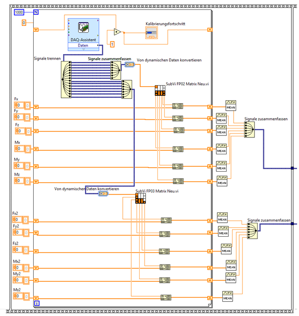

Schlussendlich wird ein neuer AD-Wandler beschafft, der 16 Kanäle besitzt. Im Prinzip wären jetzt alle meine Probleme gelöst und die Programmierung abgeschlossen.
Eine Sache muss ich jedoch noch einbauen und ich weiß nicht, wie ich das am Besten machen kann.
Mein programm erfasst Messwerte viel zu schnell und daher muss ich versuchen die For-Schleife zu verkürzen bzw. eine Verzögerung einzubauen.
Eine solche Verzögerung soll auch im dritten Sequenzrahmen in der For-Schleife vorhanden sein.
Im Anhang habe ich die erste For-Schleife als Bild hochgeladen. Im dritten Sequenzrahmen (passt leider nicht alles in ein Bild) ist ebenfalls eine For-Schleife vorhanden.
Habt ihr vielleicht eine Idee?

Zitat:Schlussendlich wird ein neuer AD-Wandler beschafft, der 16 Kanäle besitzt.
Gab es immer noch Probleme, zwei USB-Boxen mit zwei DAQmx-Tasks auszulesen?
Zitat:Mein programm erfasst Messwerte viel zu schnell und daher muss ich versuchen die For-Schleife zu verkürzen bzw. eine Verzögerung einzubauen.
Also ich würde versuchen, dem DAQmxTask eine zur Messaufgabe passende Samplerate zu verpassen…
Hast du dir schon mal die DAQmx-Basics in meiner Signatur angeschaut? Und von den ganzen BeispielVIs gelernt, die mit LabVIEW mitgeliefert werden?
Zitat:Eine solche Verzögerung soll auch im dritten Sequenzrahmen in der For-Schleife vorhanden sein.
Wozu benötigst du Sequenzrahmen? Dafür gibt es THINK DATAFLOW!

Ja, mein Professor hat einen AD-Wandler bestellt, der 16 Kanäle hat (USB-6210).
Dadurch kann ich die Sensorwerte beider Kraftmessplatten mit nur einem AD-Wandler erfassen.
Ich habe mir die Signatur von dir angeschaut. Mir ist noch nicht ersichtlich, wie du es genau meinst, da ich ja den DAQ-Assistenten nun nutzen kann, da der Fehler nur auftritt wenn zwei AD-Wandler via USB angeschlossen werden.
Die Samplerate kann ich über den DAQ-Assistenten auswählen und auch den Erfassungsmodus. Ich glaube ich habe mich auch nicht richtig ausgedrückt. Ich möchte eine Verzögerung einbauen in die For-Schleife, da ich ja eine gewisse Zeit brauche bis ich über die Kraftmessplatten laufen kann.
Ich habe im zweiten Sequenzrahmen eine Meldung über LabVIEW erstellt, die angezeigt wird wenn der erste Sequenzrahmen abgeschlossen ist. Dort steht dann: "Kalibrierung abgeschlossen. Zum Start der Messung OK drücken".
Wenn ich auf "OK" klicke fängt die Messung im dritten Sequenzrahmen an. Das ist nicht sinnvoll, da ich ja noch etwa 5-10 Sekunden benötige um bis zur Kraftmessplatte zu gelangen und drüberzulaufen. Angeblich gibt es in LabVIEW eine Funktion mit dem ich diese Verzögerung im dritten Sequenzrahmen in der For-Schleife einbauen kann.
