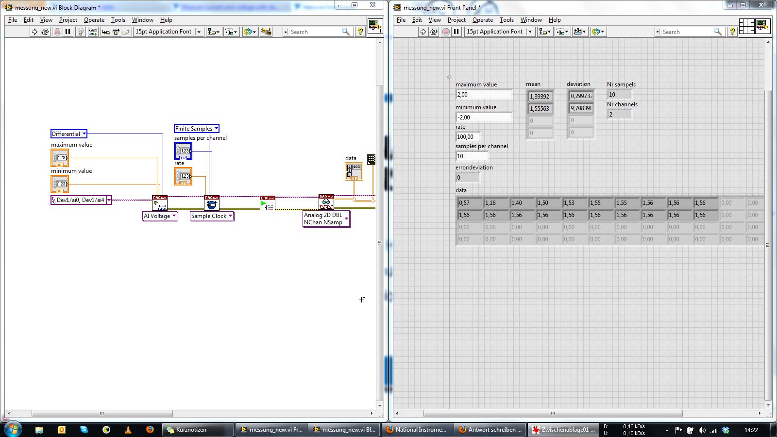

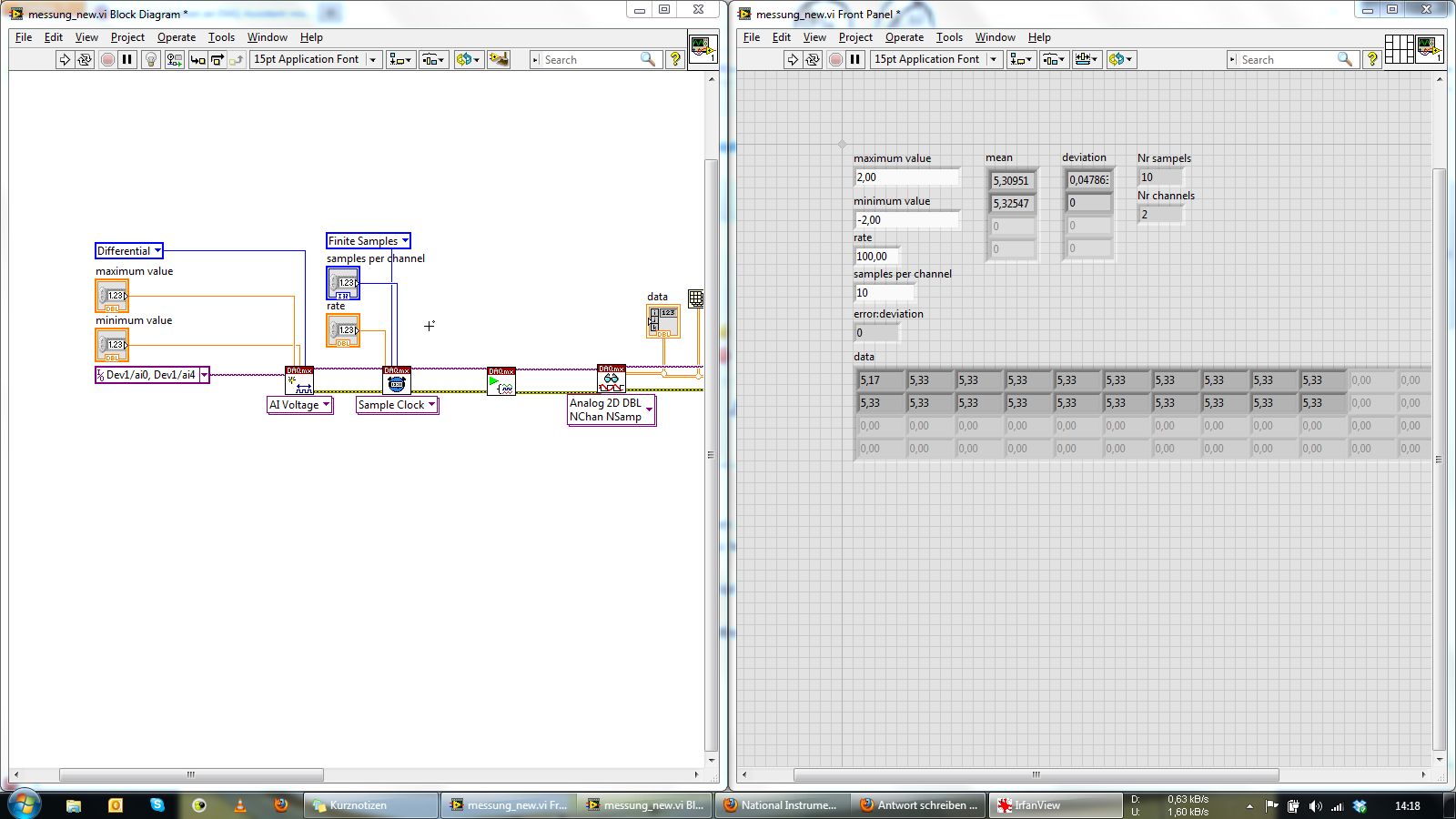

07.03.2012, 14:25
Fiesco Offline
Beiträge: 18
Registriert seit: Dec 2011
RE: DAQ Assistent misst nicht korrekt
also ich bin noch mal neu rann gegangen und hab eine sehr praktische Funktion gefunden, die meine ehemalige Arbeit unnütz und überflüssig macht. Was fürs leben gelernt....
Ich hab jetzt mal mehr nach dem Tutorial von NI gearbeitet.
http://www.ni.com/swf/devzone/ai/
Es misst anfangs realistische Werte, jedoch steigen die nach ein paar Durchgängen an, auf werte die nicht sinnvoll sind. Siehe Screenshot
Ich habe als Quelle 2 Batterien messen lassen, also sollte sowas wie 1,3-1,5V raus kommen.
Mein Messgerät: NI USB-6229 Pinout
Falls jemand noch einen Tipp hat, wäre ich sehr dankbar.
MfG
Fiesco
11.0 .vi  messung_new.vi (Größe: 22,49 KB / Downloads: 247)

07.03.2012, 16:01
Fiesco Offline
Beiträge: 18
Angeschlossen habe ich erstmal so, wie es vorgeschrieben ist. Also Differentiell ai0 (+) und ai8 (-) sowie ai4 (+) mit ai12 (-).
Mein Script soll den Mittelwert und die Standartabweichung berechnen. Beim ersten durchlaufen funktioniert das auch. Wenn man jedoch dies mehrmals durchlaufen lässt, ändern sich die Mittelwert von rund 1,5V auf 5,33V welches absolut nicht sein kann, da eine normal Baterrie angeschlossen ist.
P.s. Deinen Hinweis habe ich registriert.
08.03.2012, 09:20
Beiträge: 17.536
Hallo Fiesco,
Jens schrieb: "Versuche in Zukunft die richtigen LV-Fachbegriffe anzuwenden."
Du schreibst: "Mein Script..."
Siehst du den Widerspruch? In deinem Blockdiagramm findet sich kein Script...
Zitat:Beim ersten durchlaufen funktioniert das auch. Wenn man jedoch dies mehrmals durchlaufen lässt,
- Hört sich nach einem Problem aufgrund fehlerhaft genutzter FeedbackNodes an. Du solltest mal deine aktuelle Version des VIs anhängen.
- Wenn ich mir deine "Version B" aus Beitrag #1 anschaue, sehe ich etliche Dinge, die mangelndes Verständnis offenbaren (wie: nicht autoindizierende FOR-Schleifen, umständliche RubeGoldberg-Berechnung des Mittelwerts, Nutzung des "N"-Eingangs bei FOR-Loops, geschachtelte Case-Strukturen obwohl eine ausreicht, generell schlechter Programmierstil etc.). Hier etwas nachzuarbeiten, kann auch nicht schaden...
