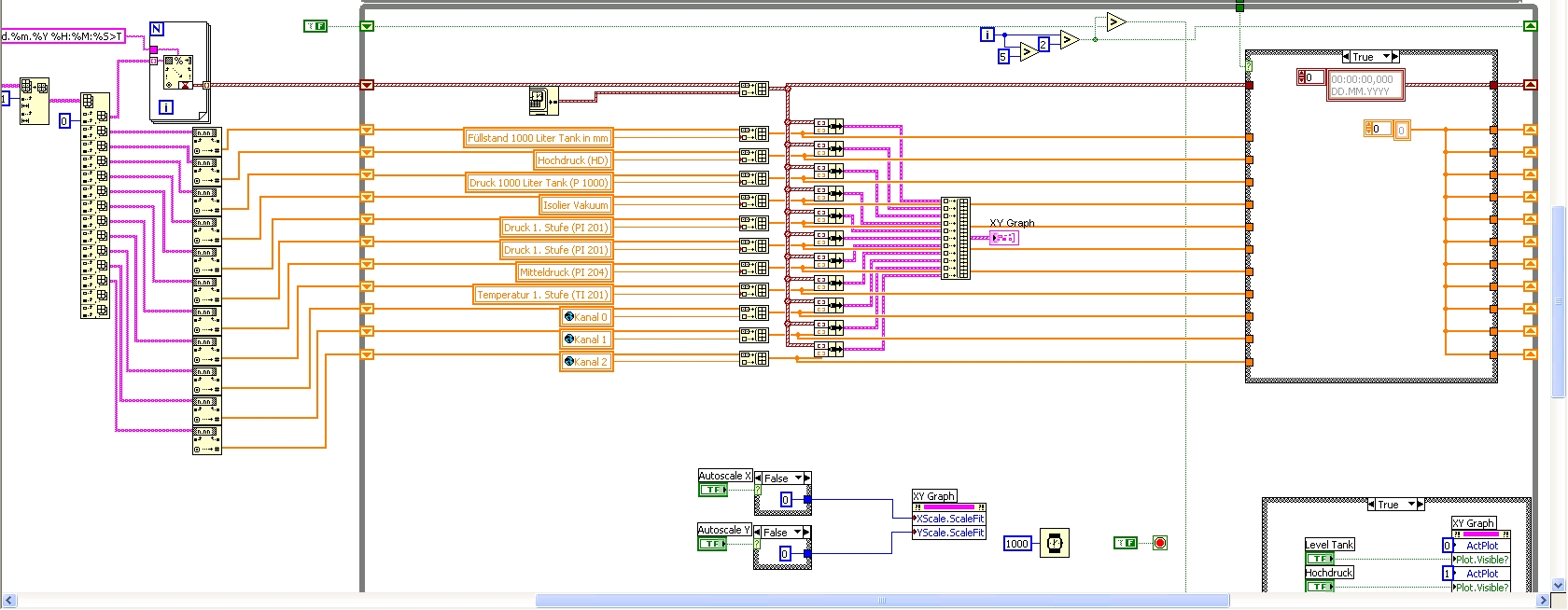

RE: Das verstehe ich nicht ganz
Hallo Julius,
ich hab deine Version des Programmes mal versucht und leider hängt der XY-Graph nicht die neuen Daten an die Daten aus dem Messfile.
Jetzt hab ich ein wenig "gebastelt" und folgendes siehe Bild ist dabei raus gekommen.
Eine kleine Funktionsbeschreibung.
Ich lade das Messfile packe das ganze in die Arrays der Schieberegister und der XY-Graph übernimmt dann automatisch die neue internen Messwerte. Da Du mir den Hinweis gegeben hast, dass durch die Verwendung der Schieberegister der Speicher voll laufen kann. Habe ich eine Case-Struktur eingebaut welche bei Tageswechsel(0Uhr) das die Schieberegister zurück auf Null setzt(ich hoffe das nennt man Initialisieren). Ist wahrscheinlich nicht die eleganteste Lösung aber sie Funktioniert.
Kann man das ganze verbessern bzw. anderweitig umsetzten?
Danke schon mal für die Antwort.
Grüße Jürgen
23.02.2012, 15:41
Hallo Jürgen,
die Bedingung für das Initialisieren kommt von außerhalb der While-Schleife.
Entweder wird ständig initialisiert oder nie - THINK DATAFLOW...
Hallo Gerd,
vielen Dank für deine Antwort bzw. deinen Hinweis werde es dementsprechend einbauen.
Nochmals besten Dank
