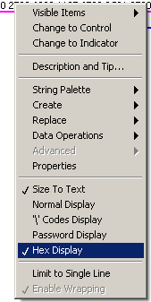

Hallo miteinander,
ich bekomme vom RS232 daten 61byte Gross byte 44 und 45 sind für Scheinleistung,46 und 47 sind für Wirkleistung,48 49 für Leistungsfaktor 52,53 für blindleistung,die leistungen will in LV anzeigen und hab dafür ein VI gebastlet ich bekomme aber grosse werte weiss nicht woran das liegen kann??
ich poste das vi hier vielleicht kann einer dazu was sagen
Danke schön im voraus
Sonstige .vi  Leistung_anzeige_LV_8.2.1.vi (Größe: 11,91 KB / Downloads: 281)
02.12.2007, 16:43
Beitrag #45
Daten aus messgerät lesen
erstmal: LV fängt beim Indizieren eines Arrays immer bei 0 an, also hat das 44. Byte Index 43!
Dann, red ich hier gegen eine Wand oder was?? Du arbeitest ja immer noch mit einem String, bei dem du einfach die Hexadezimal-Darstellung der Bytes reinkopierst! Das ist falsch, habe ich doch schon mal erklärt! Dein String hat jetzt eine Länge von 204 bytes, NICHT 61 bytes. Willst du mich nicht verstehen oder ist dein Deutsch so schlecht? Sollen wir es dir in einer anderen Sprache erklären?
Stell man die String-Konstante auf Hexadezimal-Darstellung um und gib dann die Hex-Werte der Bytes ein.
Da du bisher auch nur den "HEX-String" kopierst, liest du also auch noch nichts per LabVIEW aus, schade.
Eigentlich hätte dein VI so aussehen sollen.
Sonstige .vi  StringToIntegers_LV_8.2.1.vi (Größe: 10,98 KB / Downloads: 331)
MfG, Jens
