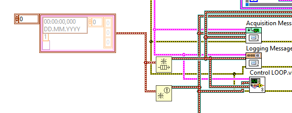

(22.10.2018 09:38 )GerdW schrieb:  2. Ja, eine Queue kann auch mehrere Messwerte/Signal übertragen. (Das ist nur eine Frage des in der Queue verwendeten Datentyps.)
Den aktuellen Datentyp der Queue habe ich mal angehangen. Eine Array des Datentyps waveform. Somit müsste ich doch damit auch mehrere Signale queuen können?
Nur wie weiß ich, in welchem Element des Arrays welches Signal liegt? Ist dies durch die Taskerstellung geregelt? ( Plump gesagt: 1. Signal im Task = 1.Element im Array?)
Florian
22.10.2018, 10:54
Beiträge: 17.538
RE: Daten erfassen,loggen und zur Ansteuerung verwenden
Hallo Florian,
Zitat:Plump gesagt: 1. Signal im Task = 1.Element im Array?
Ja.
