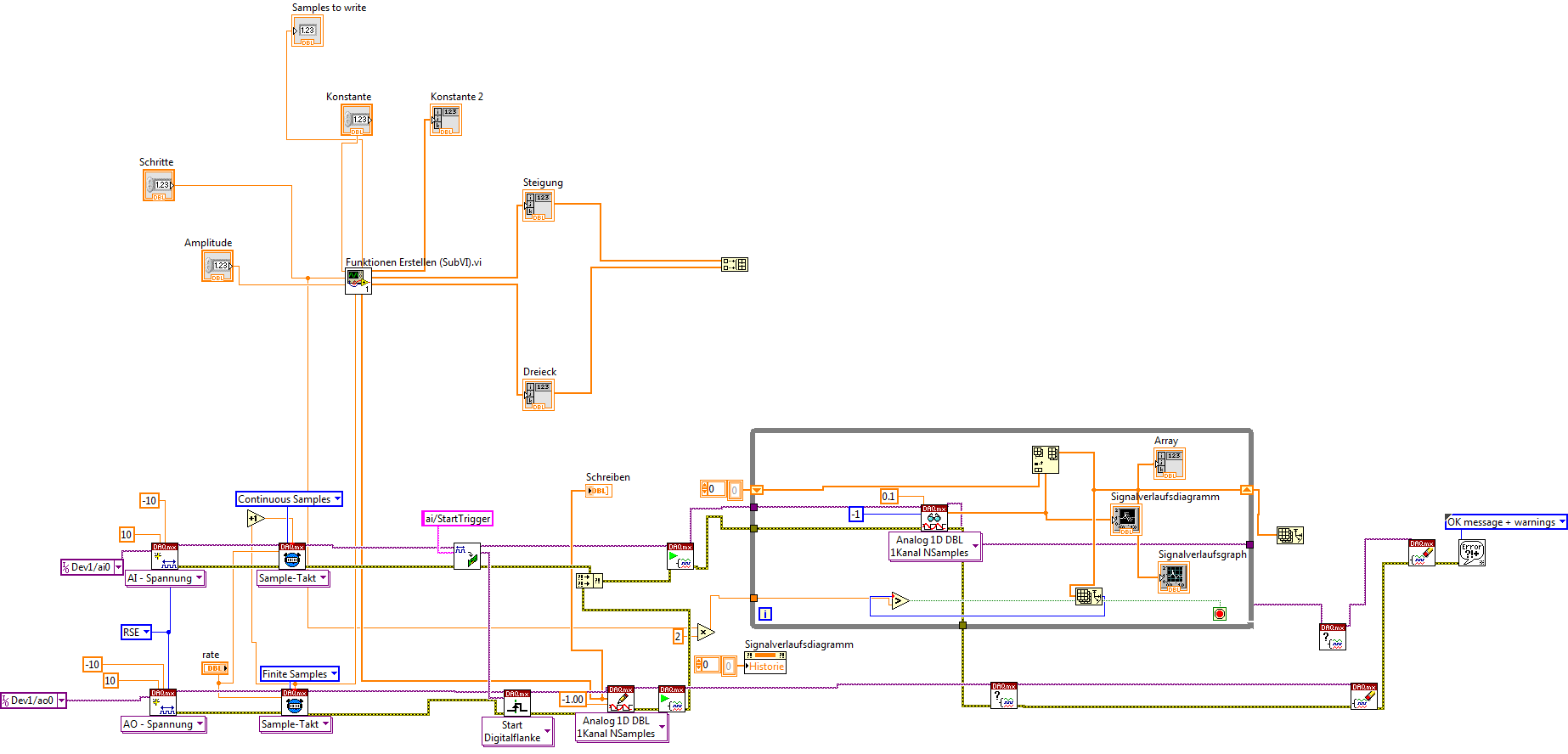

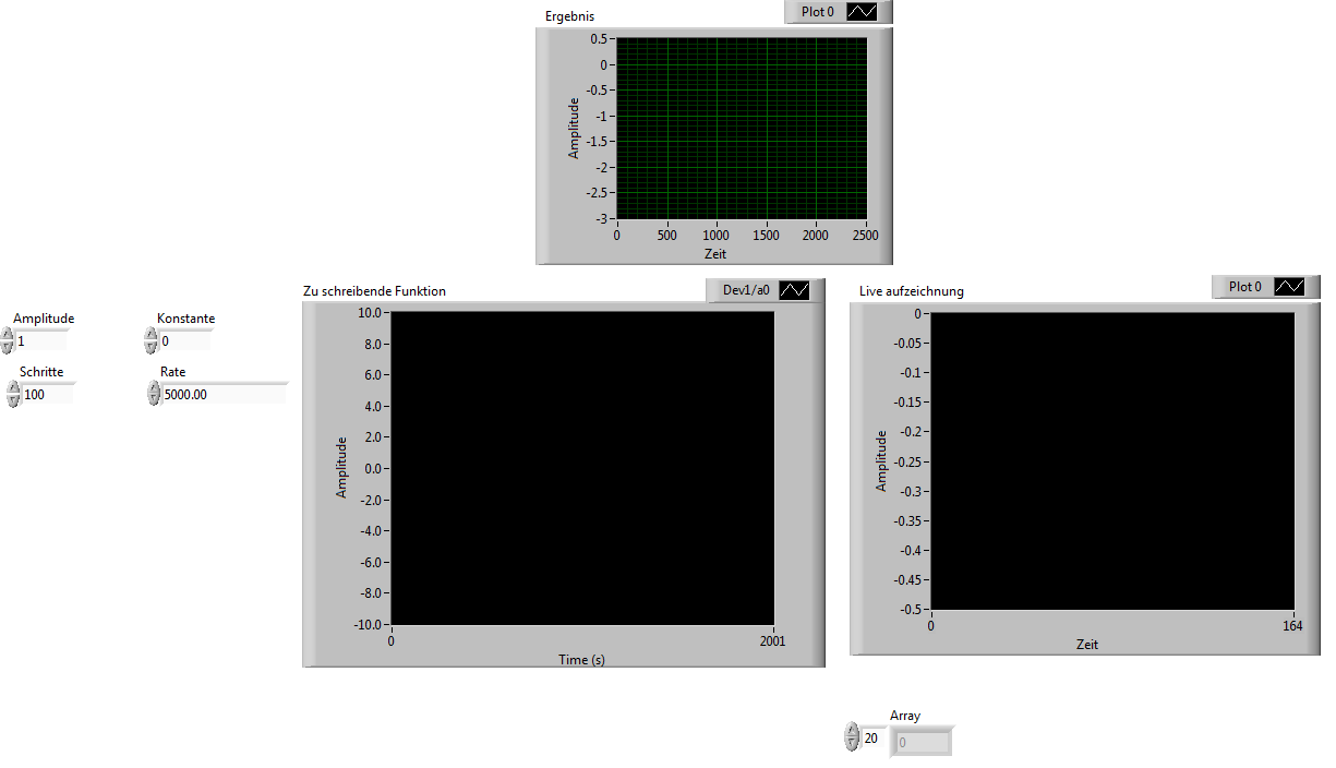

18.07.2013, 10:22
LarsO Offline
Beiträge: 13
Registriert seit: Jun 2013
11
RE: Daten live aus dem Puffer Lesen
Ich habe mit jetzt selbst eine Lsg zusammengebastelt, die soweit ich es bis jetzt testen konnte auch sehr gut funktioniert (auch bei hohen Schreib- und Leseraten).
Im Anhang sie Screenshots (Für die ohne Labview vor Ort) und das Beispielprogramm.
Verbesserungen nehme ich natürlich gerne an.
0.0 .zip  Schreiben und live Lesen.zip (Größe: 43,26 KB / Downloads: 238)
