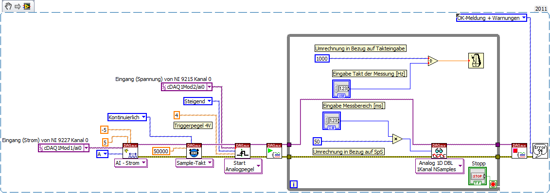

Ich hoffe, dass die Version soweit passt.....
9.0 .vi  Stromerfassung.vi (Größe: 14,37 KB / Downloads: 211)

und warum schließt du die Triggerquelle nicht an?
Deine "Taktung" halte ich für "fragwürdig", welchen Zweck verfolgst du damit? (Ein Takt=0Hz, wie er bei dir möglich ist, könnte auch zu Problemen führen...)

Ich hatte das nicht direkt angeschlossen, da er bei Versuchen, die ich durchgeführt hatte, Fehlermeldungen gebracht hatte.
Die Samplerate ist bei diesem Modul (9227) auf 50kS begrenzt.
Dieser Wert ist fest eingestellt und sollte nicht verändert werden. Durch die 2 Benutzereingaben versuche ich ein Zeitfenster für die nachfolgende Auswertung zu erreichen. Ich rechne quasi über die kleine Formel die Anzahl an Messwerten aus, die man aufnehmen muss, um ein Zeitfenster von z.B. 10ms zu erreichen (Kurve wird nach 10ms nicht mehr ausgegeben, also abgeschnitten).
Mit der Angabe 0 Hertz hast du recht, das muss ich noch rausnehmen, aber es ist ja noch gerade im Anfangsstadium.

Ich habe nocheinmal versucht, mein physikalischen Spannungseingang mit dem Quellanschluss des VIs zu verbinden und bekomme nur folgende Fehlermeldung:
"Fehler - 200265 bei DAQmx Start Task.Vi"
"Es wurde versucht eine ungültige Analogtriggerquelle zu verwenden.
Stellen Sie sicher, dass die angegebene Triggerquelle dem Namen des virtuellen Kanals im Tast entspricht, oder dem Namen eines nicht abtastbaren Anschlusses, den das Gerät als Analogtriggerquelle verwenden kann."
Kann mir vielleicht jemand an dieser Stelle weiterhelfen?

da kommen wir der Sache doch schon näher. Endlich mal eine Fehlernummer und -beschreibung...
- Kann dein cDAQ überhaupt jeden beliebigen AI als Trigger verwenden?
- Kann es jedes beliebige Modul als Triggerquelle verwenden?
Was sagt das Manual zu diesen Fragen?

Es handelt sich um ein cDAQ-9174.
Kann es ein Hardware Problem sein?
24.01.2013, 09:03 (Dieser Beitrag wurde zuletzt bearbeitet: 24.01.2013 09:03 von GerdW.)
Beitrag #20
Beiträge: 17.536
RE: Datenerfassung mit analogem Trigger
Hallo Tiäß,
"Hardware-Problem" würde ich nicht sagen.
Eher so: es besteht eher das Problem auf User-Seite, unpassende Hardware gewählt zu haben...
Ich nehme an, du benutzt Hard-/Software, für die eine gültige/aktuelle Lizenz vorliegt, sodass Supportanspruch vorhanden ist. Ruf doch einfach mal in München an und bespreche dein Problem mit einem AE, der die nötige Hardware hat, um deinen Aufbau nachzustellen. Im Zweifelsfall kennt der sich auch besser in den Manuals aus, um dich auf die richtigen Optionen/Spezifikationen hinzuweisen.
Nicht alles, was mit einer PCI(e)-Karte möglich ist, ist auch auf einem cDAQ mit zwei Modulen (und da noch abhängig vom Modul und gewähltem Steckplatz!) möglich...
