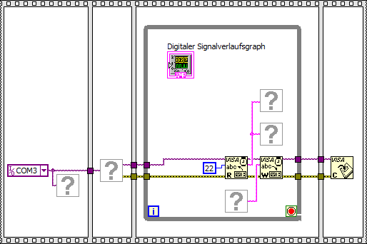

für eine Schalthysteresen-Auswertung eines Hilfsschalters möchte ich alle 16 Kontakte des Schalters in einem Diagramm übereinander darstellen.
Da ich die Schaltstellung aber auf den Drehwinkel der Schalterachse beziehen will, möchte ich gerne einen Analogwert eines Potis als Wert für die X-Achse verwenden und nicht die Zeit. Ist dies irgendwie möglich?
Ich habe auch schon mir einem XY-Diagramm gespielt, aber dort kann man ja keine Plots stapeln.
Gruß Kevin
11.0 .vi  Endfassung.vi (Größe: 15,73 KB / Downloads: 252)

wenn du eine arbiträre X-Achse haben willst, brauchst du den XY-Graph.
Plots kann man "stapeln", indem man einen Offset zum Y-Wert hinzuaddiert...
Was sollen wir mit diesem Attachment anfangen?
Brauchst du beim "Eingänge bool"-VI wirklich 16 Ausgänge? Kann man da nicht ein Array oder einen Cluster nehmen?

Ok danke, habe es mit dem Offset gelöst.
Sorry für den Anhang, ich dachte SubVI´s wären dort auch sichtbar
