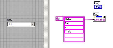

ich brauche für mein LabView-VI ein Dropdown-Menü, aus dem der Benutzer etwas auswählen kann. Die Auswahlmöglichkeiten werden jedoch erst zur Laufzeit festgelegt. Geht das? Und falls ja, wie?

dafür verwendet man Eigenschaftsknoten.

Kann ich diese Eigenschaften dann auch erst zur Laufzeit festlegen (werden von extern übernommen)?

Jawoll!

wichtig ist halt, dass es ein Ring ist. Bei nem enum geht es nicht zur Laufzeit.
