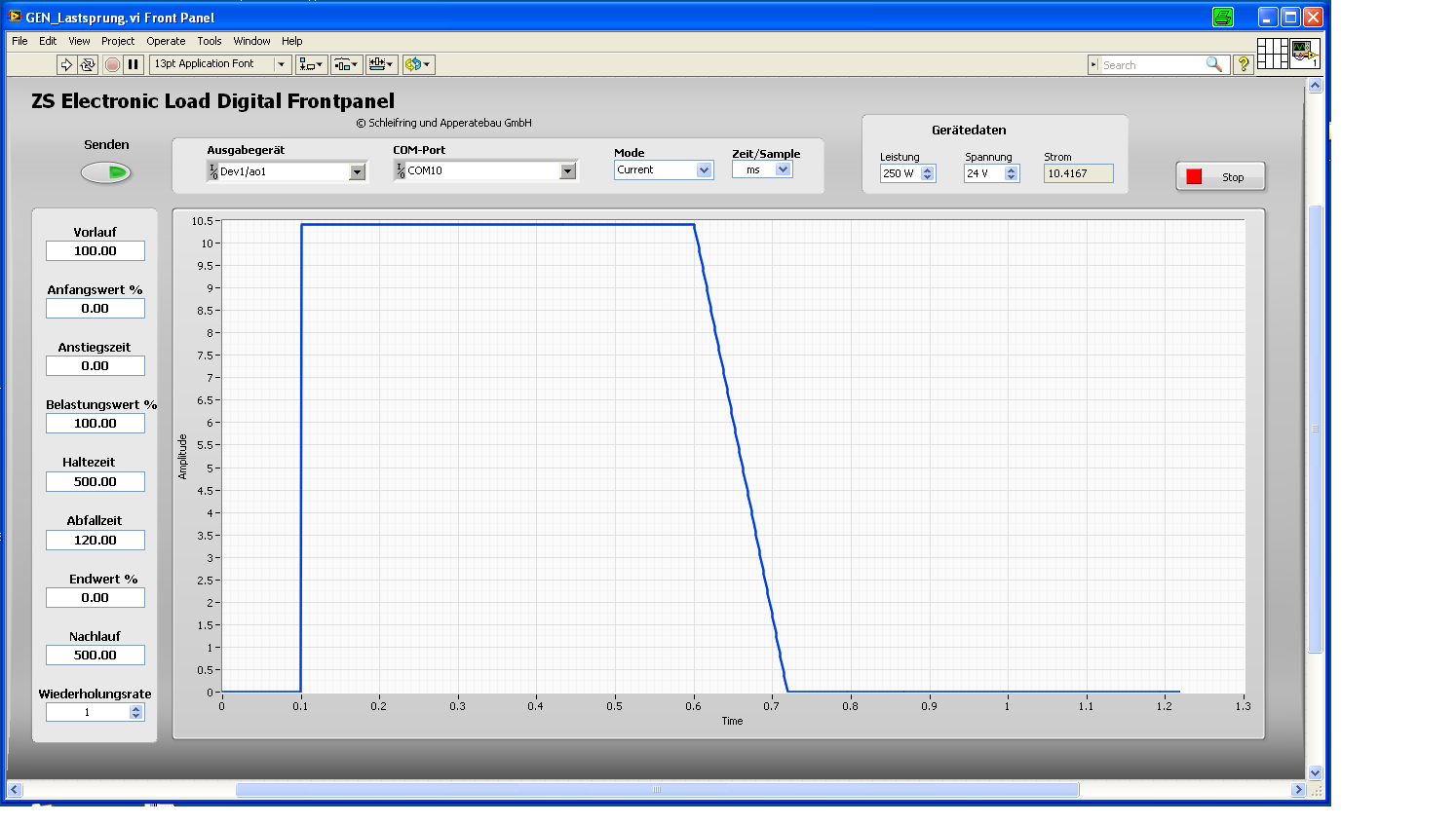

Hi Leute,
ich habe in den letzten Tagen das Vi erstellt das ihr unten im Bild sehen könnt.
Rechts oben fast im Eck stehen die Gerätedaten. Für das VI werden elektronische Lasten
verwendet die verschiedene Leistungs und Spannungsbereiche haben.
Wie hier in dem VI zu sehen kann man das momentan manuell einstellen und bekommt
sogar noch die Entsprechende Stromstärke ausgerechnet.
Mein Chef will jetzt allerdings unbedingt das man anstelle des manuellen Eintragens ein
Dropdown-Menü hat aus dem man einach den Gerätenamen wählt und die entsprechenden
Werte dann schon in irgendeiner Datei (er meinte am besten Excel) hinterlegt sind.
Sodass man später wenn aus dem VI eine .exe erstellt wird auch auf anderen PCs ohne Labview, neue Geräte in die externe Datei (Excel oder ähnliches) hinzufügen kann, sofern neue Geräte gekauft würden.
Habt ihr eine Idee wie ich das realisieren kann? Ich habe es mit Excel schon probiert und mich auch schon ein paar Stunden mit ActiveX auseinandergesetzt doch ich habe immernoch keine Ahnung davon.
Ich habe auch schon fertige funktionierende VI's zum auslesen aus .xls gefunden, allerdings lesen diese VI's nur DBL-Werte und hier müsste der User ja auch den Gerätenamen in Excel eintragen können, demnach müsste String und DBL gelesen werden und entsprechend zugeordnet werden später. Huh
Hoffe Ihr könnt mir helfen
Gruß Domi

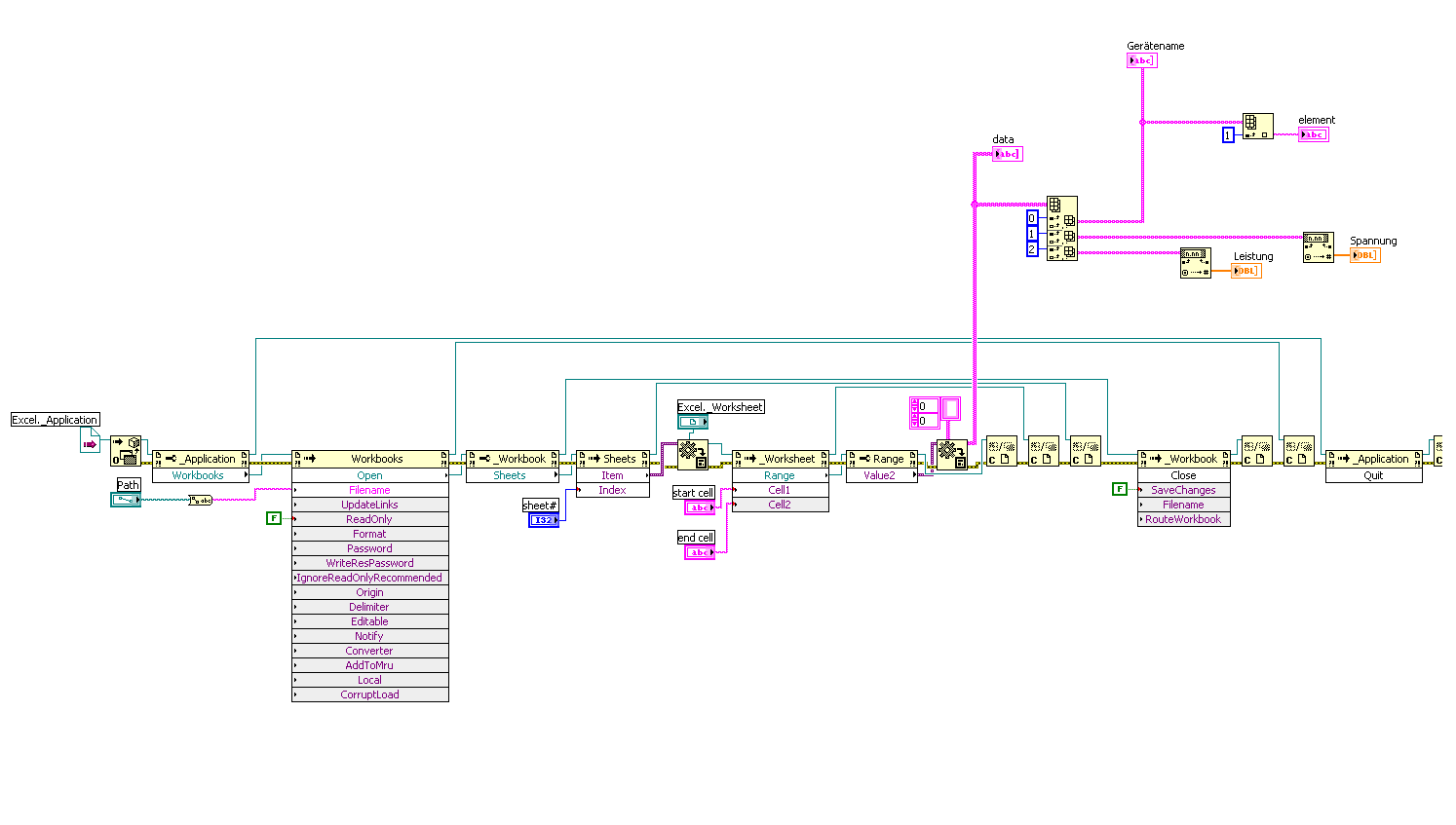

An sich war das schon mal ein großer Schritt vorwärts! Habe ewig probiert selbst
ein VI zu schreiben das aus Excel die entsprechenden String und DBL lesen kann.
Doch ich komme leider nicht ganz weiter. Hier fehlen mir jetzt einfach die Kenntnisse (oder das Englisch) für die Array-Funktionen.Habe das VI soweit ich gekommen bin mal
hochgeladen.
Wie man sehen kann habe ich es geschaft die einzelnen Zeilen zu trennen und die
Zeilen mit den Zahlenwerten in DBL umzuwandlen. Außerdem kann ich auch ein Element
aus einer der jeweiligen Zeilen auslösen und Anzeigen.
Ich komme aber gerade nicht drauf wie ich die alle "beschriebenen Elemente" des Gerätenamens auslese und dann z.B. an ein Enum Auswahlmenü übergeben kann.
Zudem müssen natürlich die Werte für Strom und Spannung mit dem jeweiligen Gerätenamen
verknüpft sein Blink

Hallo domi,
einen Enum kann man zur Laufzeit nicht ändern, einen Ring dagegen schon...
11.0 .vi  GEN_read_from_excel.vi (Größe: 15,93 KB / Downloads: 247)

Das muss ich mir jetzt erst mal genauer anschauen, mit einer For-Schleife woltle ich das
zuerst auch machen, wusste dann aber nicht auf was ich den Zähler stellen soll.
Zählt die For-Schleife also bei einer Tabelle automatisch bis keine Werte mehr kommen?

(22.10.2013 06:35 )dbuckl schrieb:  Zählt die For-Schleife also bei einer Tabelle automatisch bis keine Werte mehr kommen?
Genau das macht die Auto-Index-Funktion.
