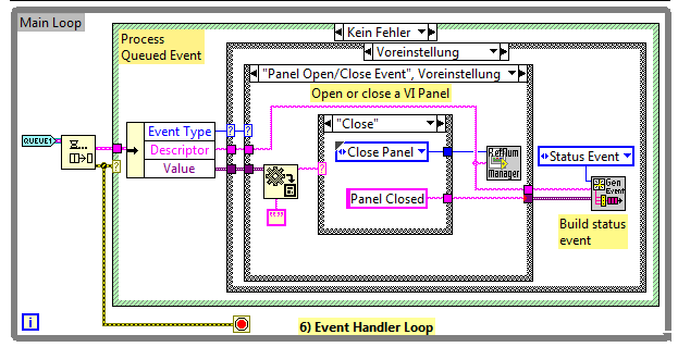

Eigene Ideen sind zwar gut, aber man sollte sich immer auch umschauen wie der Rest der Welt das bereits macht. Ich vermute, mit dieser Methode kann dein Problem auch gelöst werden:
In der Queue hat man einen Cluster, enthaltend die Daten als Variant für unterschiedliche Formate ( Text, numerisch, boolsch usw), sowie 2 weitere Elemente. Diese beschreiben, woher die Daten sind und wozu sie dienen.
Damit wäre es jedenfalls möglich, Daten aus ganz verschiedenen Quellen mit unterschiedlichen Datentypen zu senden. Der Empfänger ist immer voll informiert, woher die Daten kommen und was damit zu machen ist.

Wenns nicht anders geht wüsste ich natürlich das letztlich wie von dir gezeigt (oder ähnlich) abwickeln. Ich finds nur unschön mitschleifen zu müssen woher die msg kommt, deswegen würde ich das gerne weglassen. Außerdem habe ich auch dann das Problem, dass sich die verschiedenen die Verbindung nutzenden Programmteile gegenseitig blockieren können.
Bei so ner Lösung würden die einzelnen Programme dann vermutlich alle auf die gleiche Queue schreiben (die dann die Motorsteuerung verarbeitet) und über jeweils eine eigene Queue Antwort kriegen.
Bei der Architektur wäre das Problem allerdings auch, dass dann nicht die Architektur einfach auf TCP IP umzustellen ist (falls nötig), da ich da ja im Gegensatz zu ner Queue dann nicht von allen Sendern gemeinsam auf die gleiche Queue schreiben kann.

Ist schon komisch: Das wird eine einfache Textinformation wie "Quelle1" in den Queuedaten rethorisch als "Mitschleppen" denunziert, als ob es sch um einen Megabyte großen Datenwust handelt, und folgerichtig nicht weiter in Betracht gezogen.
Die anderen Argumente dagegen halte ich auch nicht für relevant oder ich verstehe nicht was damit gemeint ist.
