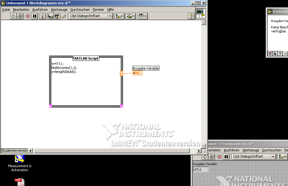

Schon in der Hilfe zum Formel-Knoten gesucht?
Sonst einfach mal das Matlab-Script ausprobieren damit sollte es gehen,
setzt allerdings ein installiertes Matlab vorraus..
Gruß, Rob
