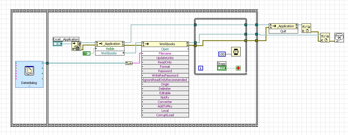

ich öffne über Active-X EXCEL, schreibe Werte nach EXCEL, speichere und schließe mit dem Befehl Quit EXCEL wieder. (Beispiel: Write Table to XL.vi) Dies klappt problemlos.
Allerdings läuft EXCEL im Hintergrund weiter (Task-Manager).
Wie kann ich das verhindern? Bei Office Anwendungen Word/EXCEL geschieht dies nicht.

Nicht vergessen, die Referenz auf das ActiveX zu schliessen!!!

EXCEL über Active-X schließen
Habe ich gemacht.

Und? Immer noch nicht weg? Zeig mal dein VI, oder nen Ausschnitt!

<div align="left">Hallo Ralph,
hab mal schnell ein kleines VI zusammengehäkelt... Also bei mir funktioniert das so.
MfG Danyo
Sonstige .vi  excel_auf_und_zu.vi (Größe: 46,32 KB / Downloads: 449)
Vielen Dank für Eure Anregungen und Hilfe.
Mein Problem war, das ich ein hochkonvertiertes vi. genommen habe bzw. alte Beispiele. Diese funzen aber nicht unter xls 10.
