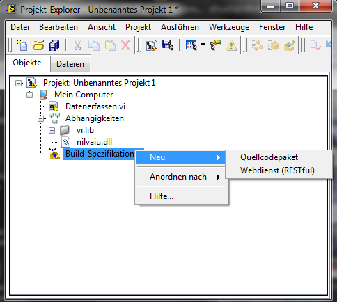

Guten Abend
Ich versuche eine EXE-Datei zu erstellen, aber bei mir erscheint beiden Build-Spezifikationen kein "Appliktion (EXE)".
Was ist zu tun?
Ich benutze die 10.0 LabView - Version.
Run Time Engine 2011 habe ich schon installiert.
Ein Bild habe ich angehängt.
26.04.2012, 20:11
RE: EXE - Datei erstellen
Das liegt daran, dass du wahrscheinlich keinen Application Builder installiert hast.
Dieses Zusatzpaket gibt es erst ab einer LabVIEW Professional Variante automatisch mit dazu, bei einem "Base" oder "Full" Paket musst du das dazukaufen.
27.04.2012, 07:26
... und wenn Du dann mal Deine EXE mit LabVIEW 2010 erstellt hast, fängst Du mit der Runtime von 2011 gar nichts an. Da musst Du auch die Runtime von LabVIEW 2010 verwenden.
