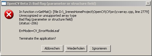

wie es aus der Titel hervorgeht, habe ich ein Problem mit einer EXE-Datei, da ich in der VI mittels Pfad ein zusaezlicher VI aufrufe( CallBeck Funktion).
Exe wird ganz normal erstellt, nun funktioniert die naher nicht. Es wird folgende Fehler gemeldet, sehe Anhang.
Ich bedanke mich in Voraus für jeder Hilfe.

Verwendest Du irgendwelchen externen Code (DLL,...)? Sieht danach aus, als ob da was faul wäre.

Ja, es faehlte ein DLL...
Jetzt geht esSmile
