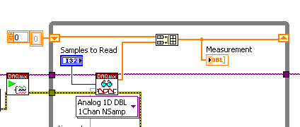

' schrieb:Ein Problem ist aber jetzt, dass ich die Eingangsdaten jetzt immer in Blöcken (z.B. 1000) Werte erhalte.
Dann setzte halt mal den Wert "Samples To Read" etwas kleiner!
' schrieb:- ich die gesamten Daten fortlaufend anzeigen will (und nicht nur die letzen 1000 Werte)
Für den Anfang, mach etwas in der folgenden Art:
Wenn das läuft, dann denk mal über deine weiteren Fragen nach, zum Glätten gibt es Filter, und Zählen von Nulldurchgängen ist ja wohl dann auch mgl.
MfG, Jens

' schrieb:Für den Anfang, mach etwas in der folgenden Art:
[attachment=34254:Image01.png]
aber nur für den Anfang!Smile<nörgel>
Je nachdem wie lang die Messung läuft und wie viele Samples die Erfassung pro Sekunde liefert läuft mit dem Programm mehr oder weniger schnell dein Hauptspeicher voll.
bei 1000 Hz sind das z.B. 8000 Byte --> ca 7 kB pro Sekunde
bei 100 kHz sind das schon ca. 780 kB pro Sekunde oder 45 MB / Minute
das sollte man immer im Hinterkopf behalten.
Falls das ein "Dauerläufer" ist, ist die Methode mit "build Array" ein echtes Problem und kostet zudem extra Performance weil LV ständig neuen Speicher anfordern muss um das Array zu vergrößern. Besser ist es, einen Ring-Speicher zu verwenden, bei dem ab einer bestimmten Datenmenge die ältesten Werte wieder überschrieben werden.
Ein Beispiel, wie ein Ringspeicher funktioniert gibt es hier ...
