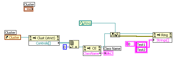

Hallo LV-Gemeinde,
ich bin mal wieder am basteln und stoße seit längerer Zeit auf ein immer wiederkehrendes Problem. Bei der Programmierung meiner Programme habe ich mir angewöhnt, alle Element-Referenzen des Frontpanel in einer Variablen abzuspeichern, um so problemlos in SubVis mittels Eigenschaftsknoten auf die Werte, Strings etc. zugreifen zu können. Das klappt an sich auch super wären da nicht die Cluster.
Die Schwierigkeit liegt darin, dass man über die Referenz des Clusters zwar in einem SubVI an die Werte über die Eigenschaftsknoten herankommt, wenn ich aber beispielsweise die Strings[] eines enthaltenden Ring-Elements ändern möchte, ich da bisher keine Möglichkeit zu gefunden habe.
Ich hoffe jemand versteht mein Anliegen. Aus diesem Grunde wollte ich mal in die Runde fragen, ob es da doch eine Möglichkeit gibt oder vielleicht eine elegantere Methode.
Schöne Grüße
Falk

Hallo, Falk,
wenn ich dich richtig verstanden habe, meinst du wohl etwas in dieser Art:
Sonstige .vi  Bsp_Cluster_Refnum.vi (Größe: 11,67 KB / Downloads: 295)
(Bsp. für 8.2)
Bei Fragen, was da genau gemacht wird, bitte nochmals melden.
MfG, Jens

Hallo Jens,
das ist genau das was ich gedacht habe. Danke schön, damit wäre wieder ein Problem gelöst.
Falk
