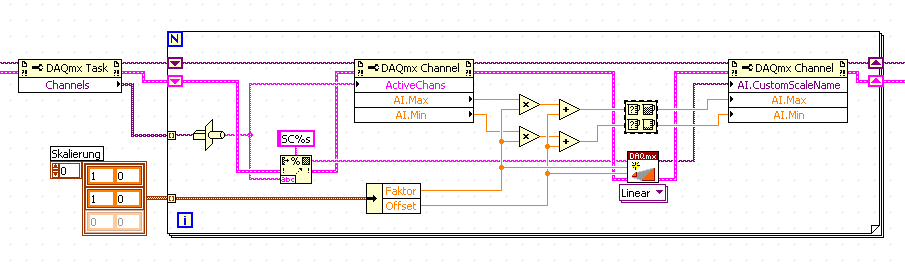

Eigenschaftsknoten / DAQmx Kanäle skalieren

' schrieb:die task leitung die da ankommt enthält zwei kanäle für die ich JEWEILS die skalierung ändern möchte das geht bestimmt.
weiß es vielleicht jemand anders?
auf die Gefahr hin, dass ich mich wiederhole
du musst für jeden Kanal einstellen, welche Skalierung verwendet werden soll. Das geht NICHT Task-bezogen!
Wenn du das unbedingt über die Property-Nodes machen willst, dann geht das so:
Ok Danke.Das werd ich mal probieren.Vielen Dank!
Noch eine Frage wo finde ich das Symbol was im Screenshot zu sehen ist?
' schrieb:Noch eine Frage wo finde ich das Symbol was im Screenshot zu sehen ist?
Hallo
Functions->All Fuctions->Advanced->Data manipulation
