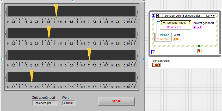

Hallo Zusammen,
ich möchte einen Eigenschaftsknoten auf EIN Element eines Arrays anwenden.
Das Problem ist, dass der Eigenschaftsknoten immer nur auf das Element wirkt, welches der User zu letzt mit der Maus aktiviert hat.
Im ersten Schritt würde es mir reichen herauszufinden auf WELCHES Element (Index) der Eigenschaftsknoten nun gewirkt hat.
Klingt kompliziert Huh? Kein Thema, ich habe mein Problem in einem Beispiel-VI geschildert.
Wäre super, wenn mir da jemand ne Lösung hat.
MfG. Flobias
EDIT jg: Fehlende LV-Version ergänzt
8.6 .vi  Hilfe_bei_Eigenschaftsknoten.vi (Größe: 8,89 KB / Downloads: 357)
09.03.2011, 19:20
macmarvin Offline
CLA
Beiträge: 445
Registriert seit: Sep 2006
81373
RE: Eigenschaftsknoten (Property Nodes) auf Elemente in Array anwenden ???
Vorab... automatische startende VIs sind Mist!
Eine "einfache" Lösung wäre:

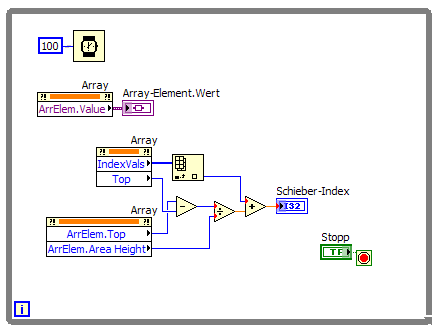

09.03.2011, 21:23 (Dieser Beitrag wurde zuletzt bearbeitet: 09.03.2011 21:24 von GerdW.)
Beiträge: 17.536
Hallo Flobias,
nachdem MacMarvin schon die Lösung präsentiert hat:
Warum willst du überhaupt bei einem Array mit 4 Werten per PropertyNode einen Einzelwert auslesen? Der direkte Zugriff ist erheblich schneller... Noch dazu dein Zwischenschritt übers Variant, welches für eine weitere Verarbeitung immer eine Konvertierung benötigt!
Viel eher könnte dir hier eine Eventstruktur hilfreich sein. Dann läuft deine Schleife nur bei Benutzereingaben - und du bekommst bei Wertänderungen automatisch den alten und neuen Zustand geliefert, was sehr praktisch für den Vergleich hinterher ist Smile
Und ja, automatisch startende VIs sind hier nicht beliebt - man weiß ja nie, was derjenige noch so programmiert hat... (Und auf irgendwelche Deko-Objekte kann ich persönlich auch verzichten, wenn sie für die Problembeschreibung unnötig sind...)

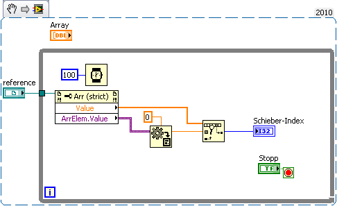

09.03.2011, 21:32
Beiträge: 3.708
Hier auch noch eine Lösung. Vorteil: Statisch (benötigt keine Änderungserkennung).
2010 .vi  Hilfe_bei_Eigenschaftsknoten.vi (Größe: 12,49 KB / Downloads: 381)
09.03.2011, 21:44
Beiträge: 17.536
hier noch ein Bild für Leute ohne LV2010:

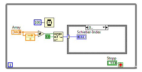

09.03.2011, 23:41
unicorn Offline
Beiträge: 680
Registriert seit: Jul 2009
8.6.1, 2010 - 2012
1994
10xxx
oder so vielleicht...
