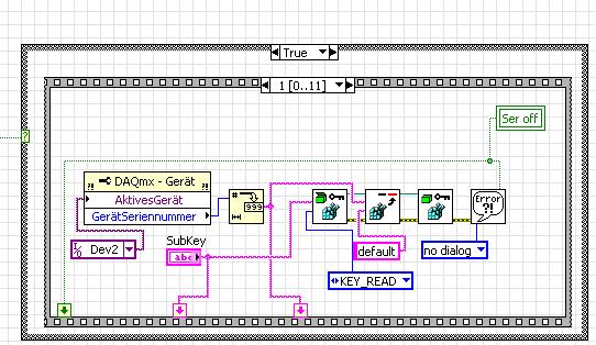

folgendes Problem:
Ich habe in meinem Programm ein kleine Sequenz in der ich eine Seriennummer auslesen möchte. Diese Sequenz ist von einer Case-Struktur umgeben Bild 1.
Erst wenn alle Geräte vom Computer erkannt wurden wird die Case-Struktur "TRUE" und die Sequenz aktiviert.
Das Programm wird meistens gestartet bevor die Geräte an sind und dieser "doofe" Eigenschaftsknoten zum Auslesen der Seriennummer meldet immer einen Fehler, dass das Gerät noch nicht angeschlossen ist.

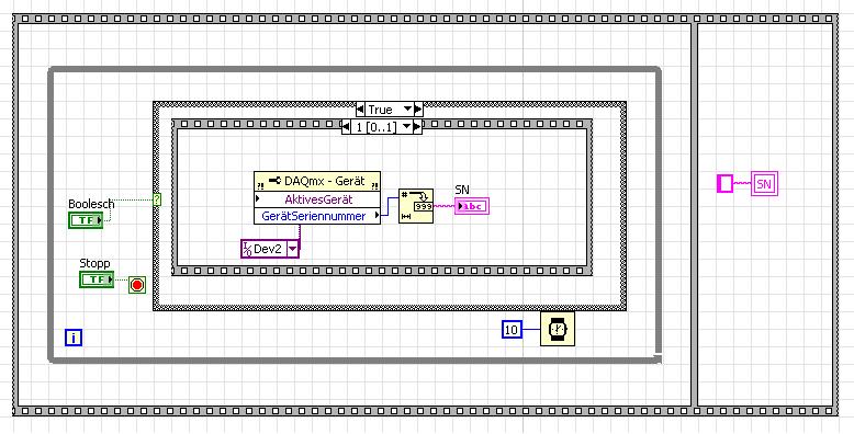

Wenn ich das aber nachbilde, siehe Bild 2, dann meckert er nicht.
Wo liegt der Fehler ?

Bist Du Dir da sicher?! Ich kann das Programm jetzt nicht nachvollziehen, aber was hast Du mit den lokalen Variablen an dem großen ODER-Gatter (mit der Negation dahinter) und dem RS-FlipFlop vor? Wann soll die Schleife "True" sein? Wenn alle Status-Lokale-Variablen auf "False" sind und das RS-FF auf "True"?Unsure

Ja, also die vielen lokalen Variablen vor dem ODER Stehen für die Geräte/Funktionen. Erst wenn alle Geräte erkannt wurden und keines mehr einen Fehler ausgibt, dann macht das UND eine 1 am Ausgang und setzt den RS-FF zurück so dass die Sequenz die dann durchgeführt wird nie wieder aufgerufen werden kann.

Probier' mal am Anfang Deines Programms die Status-Anzeigeelemente mit 1 vorzubelegen.
Ich tappe aber auch nur im Dunkeln, weil mich der Programmablauf total verwirrt.
Hast Du schon mal was von einer State Machine gehört? ;)Die wäre wesentlich besser geeignet. Big Grin

Super cool, das wars. Danke schön.
