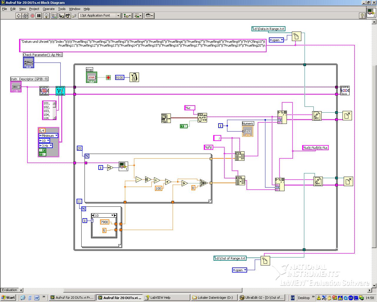

Hallo Leutz,
bin am basteln und werde dabei von einem Problem aufgehalten:
Wie kann ich einen Header (Kopfzeile) in eine zu schreibende Datei einfügen.

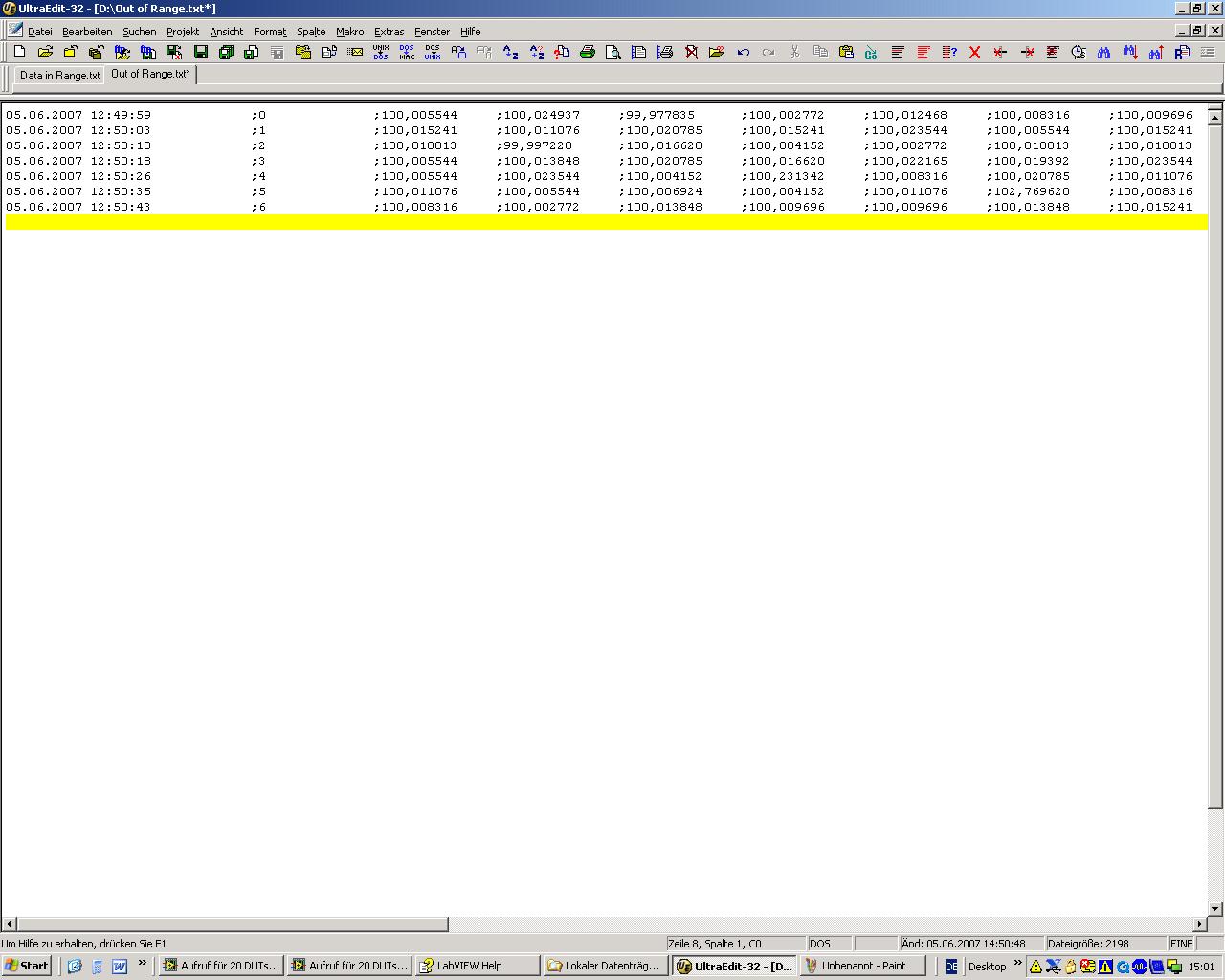

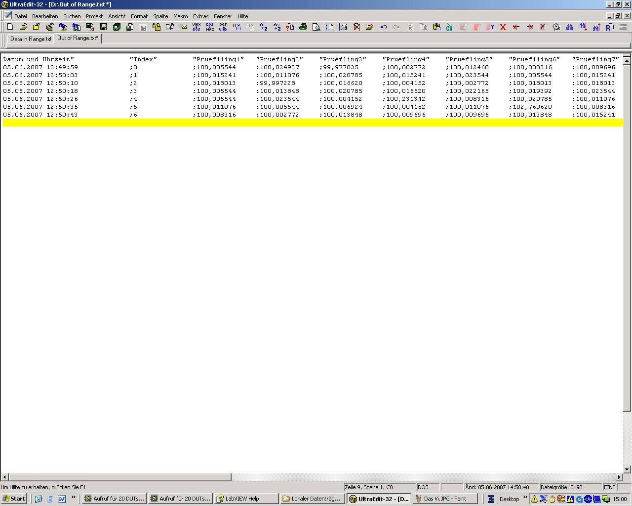

Ich meine: Wenn die Daten geschrieben werden sollen (on the fly in eine Datei) soll vorher beim erstellen der Datei eine Kopfzeile eingefügt werden in welcher jede Spalte einen Namen bekommt (siehe Anhang).
Ich habe eine neues Thema angefangen weil meine Suche kein Ergebnis geliefert hat das auf mein Problem passt.
Im Anhang habe ich mein Vi, das Wunschaussehen der Datei, und das derzeitige Ist-Aussehen der Datei.
Bitte, bitte helft mir. BitteSmile)
Danke für jede Hilfe
Schönen Gruß
LABSepp
Sonstige .vi  Das_Vi.vi (Größe: 49,23 KB / Downloads: 351)

Du verbindest in deinem Bsp den Header-String mit dem Eingang "prompt" des open-file-VI's. Das ist verkehrt. Das open-File-VI kann nämlich auch bei Bedarf einen File-Dialog aufrufen. Der "Prompt" ist dann die Überschrift dieses Dialogs.
Füg doch einfach nach dem Open-File-VI ein "Write To Text File" ein, mit dem Header File als Text, den du schreiben willst. Das müsste es eigentlich gewesen sein.

Hallo Alle zusammen,
habe das Problem gelöst.
Danke für die Anregungen.
Ich habe einfach zwei Mal " Write to Textfile" benuzt. Ein Mal außerhalb der Haupt-while-schleife und ein Mal innerhalb.
Anbei das funktionsfähige Vi.
Das Format ist zwar noch nicht perfekt ( wird noch verfeinert ) aber ich kann die Textfile ohne Probs ins Excel reinkopieren und nutzen ohne irgendwas formatieren zu müssen. Das ist vor allem für spätere Auswertungen gut.
