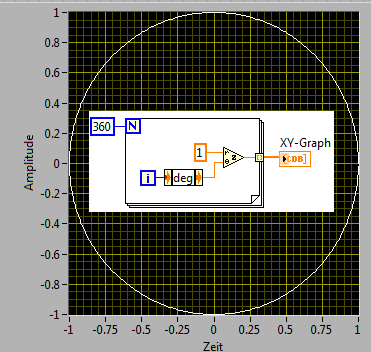

@Lucki: Dank für deine Info. Hab mir gleich noch mal den Code angeschaut und den Fehler gefunden.
Ich hatte eine Konstante mit dem Realteil verbunden und meinen Wert mit Einheit mit dem Imaginärteil. Dann kommt eine komische Fehlermeldung. Als ich der Konstanten auch die gleiche Einheit gegeben habe ging es perfekt.

Noch 2 Tips für den Einheiten- und Komplex-Rechner-Fan:
a) Die Trigonometrischen Funtionen unterstützen Winkel-Einheiten
b) Das XY-Diagr. nimmt komplexe Zahlen an.
Beides demonstriert in diesem Bild:
