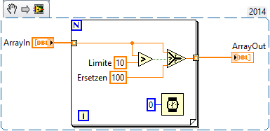

bei mir gehts um Folgendes: Ich habe Messwerte in einem Array, die ich einzeln mit einem bestimmten Wert (sagen wir mal 10) vergleichen will. Liegt der Wert über der 10 soll er beibehalten werden. Ist er jedoch kleiner als 10, so soll er durch eine bestimmte Zahl (sagen wir 100) ersetzt werden. Das ganze soll dann wieder als Array zur Verfügung stehen.
Kann mir jemand helfen diesbezüglich?

Hier eine simple Variante.
Das Fine Tuning überlasse ich dir Big Grin
