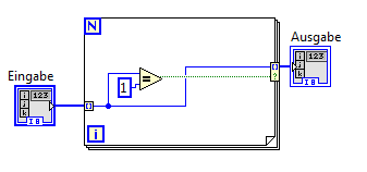

das alt bekannte Problem: ich erstelle ein Array in einer For-Schleife und der Ablauf wird zunehmend langsamer. Ich habe leider keinen Lösungsansatz dazu gefunden der mir weitergeholfen hat. Das Prinzip ist im angehängten VI dargestellt: ich will Elemente aus einem Array nach einem bestimmten Kriterium aussortieren. Nun habe ich gelesen, dass man statt der "Anhängen" Funktion lieber ein Array mit Standartwerten erstellen soll und diese in der For-Schleife ersetzen. Was aber mache ich nun wenn ich nicht weiß wieviele Elemente mir am Ende übrig bleiben?

Von welcher Arraygröße sprechen wir denn? Datentyp?
(19.09.2012 23:26 )bubbl schrieb:  Was aber mache ich nun wenn ich nicht weiß wieviele Elemente mir am Ende übrig bleiben?
Kommt auf die Größe des Arrays an und nach welchen Kriterien du die Elemente aussortierst. Sonst käönnte man z.b Die Indizes ermitteln und darüber die Größe des ausgesiebten Arrays herausfinden.

in dem 2D Array sind Messdaten im Stringformat. Eine Zeile hat 5 Spalten und entspricht einem Messpunkt, es werden aber noch weitere Spalten hinzu kommen. Eine Messdatei hat in der Regel zwischen 8000 und 20000 Messpunkte. Aussortiert werden soll nach unterschiedlichen Kriterien, immer per Vergleich eines Elements eines Messpunkts mit vorher festgelegten Grenzwerten.

20.09.2012, 07:38 (Dieser Beitrag wurde zuletzt bearbeitet: 20.09.2012 07:38 von Y-P.)
RE: Elemente aus Array aussortieren
Interessant wäre, ob das besser tut:
Hast Du LabVIEW 2012 zur Verfügung, um das zu testen, ansonsten lade einfach mal einen Datensatz mit hoch?

@Y-P: Steht irgendwo in der Hilfe zu lv12_img, das tut nicht besser. Macht nur das Blockdiagramm übersichtlicher.
@bubbl: Im Extremfall ein Array mit derselben Größe wie das Orignalarray vorinitialisieren, dann mit Replace-Subset arbeiten, am Schluss per Array-Subset verkleinern.

(20.09.2012 07:55 )jg schrieb:  @bubbl: Im Extremfall ein Array mit derselben Größe wie das Orignalarray vorinitialisieren, dann mit Replace-Subset arbeiten, am Schluss per Array-Subset verkleinern.
Hallo jg,
ersetzen mit was? Könntest du mir evtl. ein kleines Bsp. basteln?

Bitte schön:
11.0 .vi  bsp.vi (Größe: 9,05 KB / Downloads: 326)

vielen Dank. Funktioniert prima!
