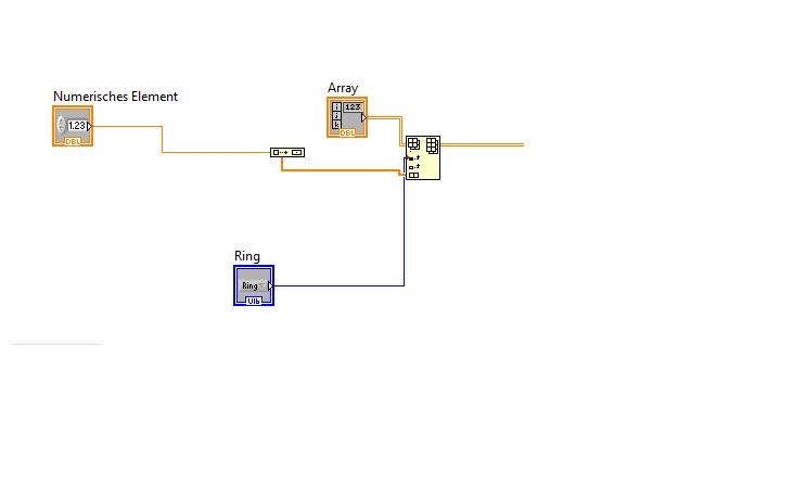

Elemente in 2D Array
Habs mal versucht auf ein Minimum zu reduzieren. mit dem Ring soll der Index gesteuert werden und dann wird aus dem Eingabefeld insArray geschrieben, aber irgendwie geht das halt nicht.
Dann poste das SubVi, um das dreht es sich.
Ich habe nur keine Lust von Null ein VI zu erstellen, was dann Dein Problem evtl ohne Dein zutun löst.
Bau gleich noch ein Schieberegister ein, so wie Gerd es gesagt hat. Dazu brauchst Du zumindest eine Schleife.
Hi Tom,
ich hab' Dir hier mal 3 Bsp. in einer For-Schleife gemacht:
Sonstige .vi  Unbenannt_7_anders.vi (Größe: 12,59 KB / Downloads: 203)
Lv10
Dein Bsp. kann nicht funktionieren, weil Du Deinen Wert und Dein Index-Control in die Schleife packen musst.
Mist, ich hatte zwar runtergespeichert und doch das falsche VI ausgewählt. Jetzt müsste es passen:
Vielen, vielen Dank. Du hast mein Wochenende gerettet. Jetzt muss ichs nur noch an mein VI anpassen.
