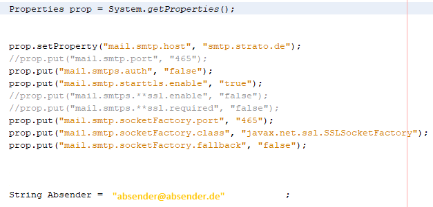

Ich habe in Java eine Anwendung geschrieben, welche über exakt die gleichen Zugangsdaten und den gleichen Server E-Mails verschickt, was dort auch prima funktioniert. Dort habe ich folgende Einstellungen vorgenommen:
Ich gehe mal davon aus, dass starttlsenable im Express.VI der Eingang TLS verwenden ist.
Habt ihr sonst noch eine Idee, wie ich LabView dazu bringen könnte die E-Mails anhand dieser Einstellungen raus zu bekommen.

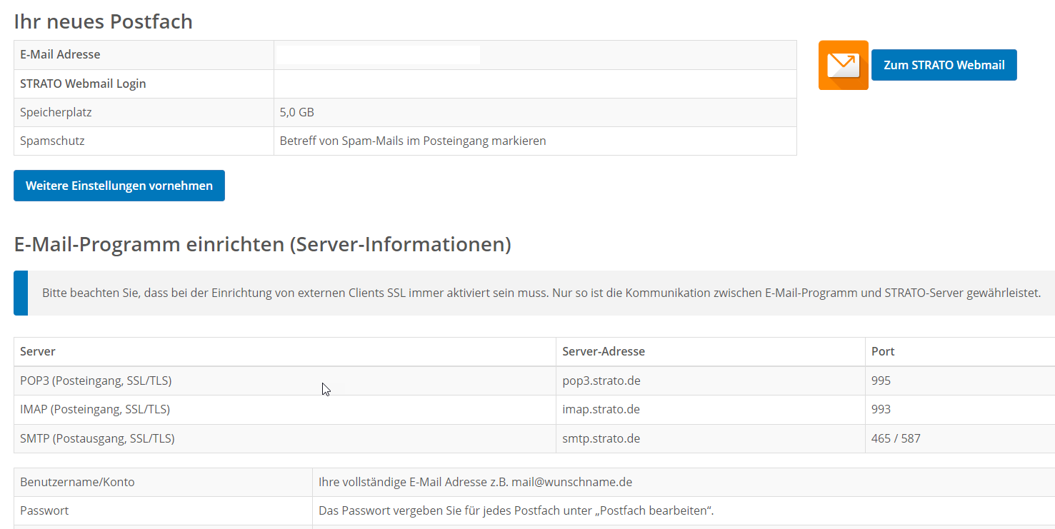

Ich habe von unserer IT die Zugangsdaten für den E-Mail Client bekommen. Beim Provider handelt es sich um strato.
Er hat mir Benutzername und Passwort gegeben und einen Screenshot aus Strato heraus geschickt.
So, wie ich das sehe wird TLS/SSL verwendet und das ganze sollte über die Ports 465 oder 587 laufen.
Ich habe es nun allen Kombinationen von TLS und den Ports probiert, aber leider will es einfach nicht...
